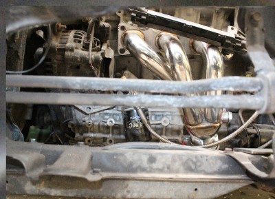

foto per du lapus yra
IMG_2942.JPG [249.12KiB |Peržiūrėta 5672 kartus(ų) ]
IMG_2941.JPG [215.01KiB |Peržiūrėta 5672 kartus(ų) ]
IMG_2940.JPG [196.75KiB |Peržiūrėta 5672 kartus(ų) ]

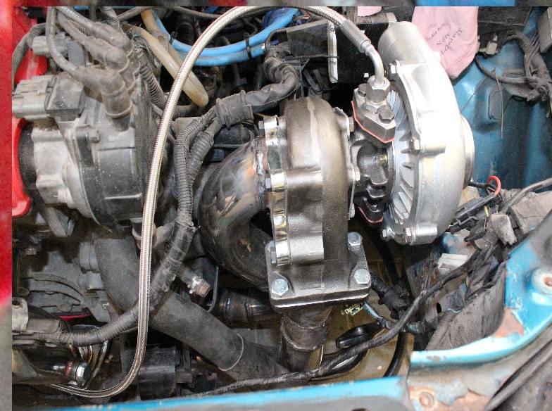

butinai reikes rubelio tavo turbai nes kais ji labai ir degins kapota.
va kaip pas angla padaryta

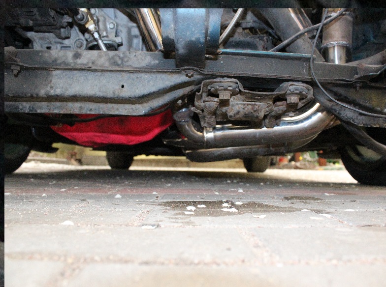

as turi umaza minusa , pas mane kai dare ta ismetima meistras nepaskaiciavo tai kad kur turi nuo kriaukes eiti i interkuleri tas galas , jis db ziuri i pajneles puse bet mes ji galim padaryti kad jis ziuretu kaip ant sito anglo mx arba i apacia , bet db neina to padaryti nes trugdo kebulas ta dalis kur turi uzsimauti slanga remesi i kebulo sona ir neina pasukti truksta apie 1 cm kad butu gerai, o jai ji perdaryti tai reikai ir ismetimo pirma daly ir antra daly kur i duslerke eina ptraukti 1 cm link paskirstytojaus , krc yra dar biski reikalu :D, bet nebuna padeties be iseities
