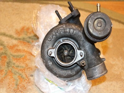

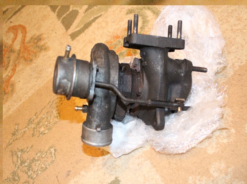

sioks toks zaisliukas mano boliduj, jai kita savaite gautusi viskas gerai ir jai eis iki gm viska pasidaryti , ta prasme uzsisakyt dalis , jas gaut ir panasiai tai gal speciau iki gm pasidaryti sragimanta o jai ne tai, rukysis desras per kita GM :D :D :D
nu ir aisku ziuresim kaip bus su tuom finasu, nes sponsoriu neturiu :D
IMG_1776.JPG [208.48KiB |Peržiūrėta 3885 kartus(ų) ]
IMG_1777.JPG [199.65KiB |Peržiūrėta 3885 kartus(ų) ]
StandartinėParašytas:08 Kov 2013, 23:34
Opa :hello1: ir kas galėjo pagalvot kad augis bus pirmas isidejes į 2,5 turbo Lietuvoje!!!! :compress:
StandartinėParašytas:08 Kov 2013, 23:44
ar isidesiu ar ne , tai tik priklausys nuo kitos savaites pabaigos, nes jai zmogus nepaves tai turesiu visus lt ant turbo projekto :DDD, tik beliks pirkt pirkt ir montuoti
StandartinėParašytas:10 Kov 2013, 01:31
ne pirmas, xdedos jug vienas pasidare ta pati motora su turbo. Rase pas mus forume :)) Bet labai pagitina :)) Labai laukiami rezultatai ir darbo eiga su aprasymu :))
