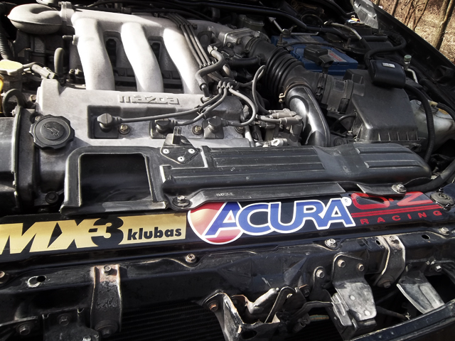

Kadangi mano emyxas yra clean style, t.y. jokiu lipduku, zenkliuku ir uzrasu ant kebulo, klubo naryste iforminta po kapotu. :)

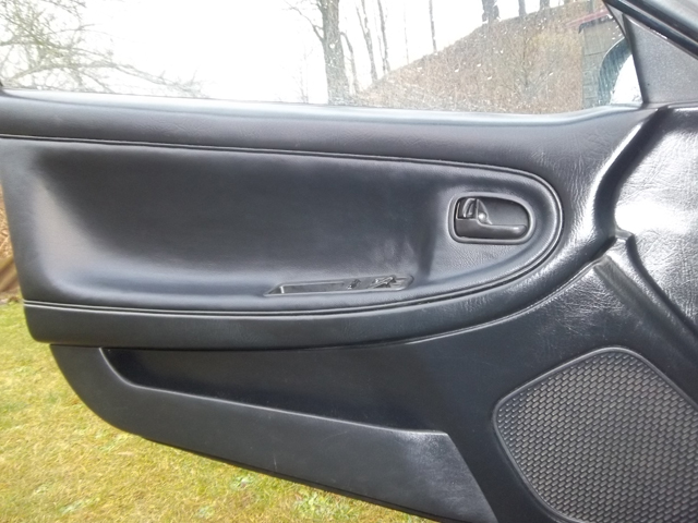

Buvo perdarinejamos obsyvkes, kadangi nuo pries tai darytu atsiklijavo oda kampuose ir nebuvo jokios apdailos aplink. Naujai padarytos turetu laikyti, o aplink paleistas grazus kantelis. Darbas kainavo 160Lt.

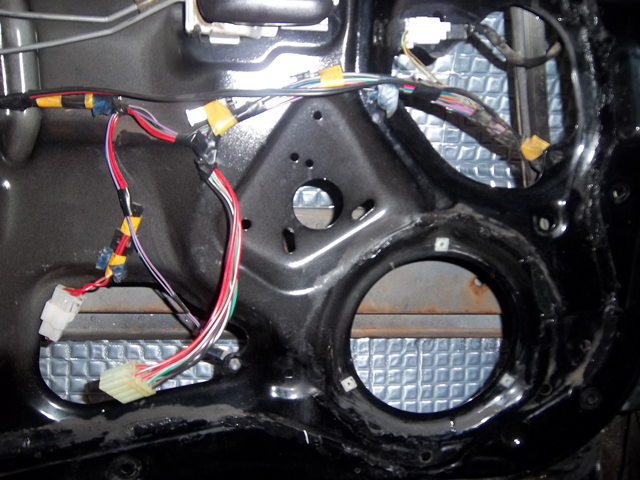

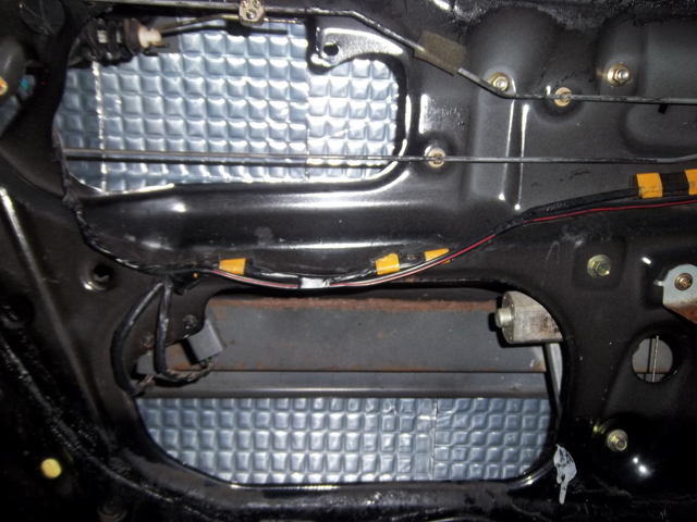

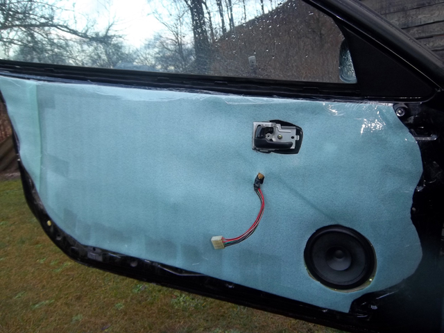

Ta proga pasidariau vibro ir garso izoliacija duryse. Isklijavau visa isorine skarda ir i apacia, ir i virsu nuo balkio Silent Coat Bulk 2mm bitumu. Prieiti visur buvo labai lengva, medziaga labai patogi darbui. Is viso suejo 9 lapai (~70Lt). Vidine skarda apklijavau akytuoju polietilenu (jo buvo like nuo laminato klojimo :D).
Rezultatas afigenas, garso izoliacija gavosi puiki ir ryskiai juntama. Durys pasunkejo po 1.5kg ir dabar uzsidaro labai maloniai. Yra minciu vasara isklijuoti bagazine ir sonus, o gal ir dugna. Truputi dvejoju del svorio, bet is kitos puses masina ne ruosiama sportui, o atlieka ir atliks kiek imanoma konfortisko sportiskos isvaizdos kasdienio automobilio vaidmeni. :pirate:
