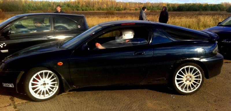

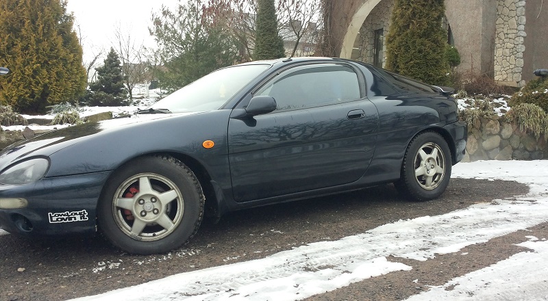

StandartinėParašytas:07 Bal 2014, 20:45
Raudonasis Baronas dienas užbaigė taip :( 2012-12-13 15.18.22.jpg
2012-12-13 15.18.22.jpg [132.68KiB |Peržiūrėta 8309 kartus(ų) ]
Ilgai lauktas ir svajotas, prieš 6 metus su Mantuku apžiūrėtas, o prieš 1,5 metų gautas DOVANŲ :hello1: nuo Mantuko mažuliuko, storuliuko, išdidžiai tęsia gyvenimą vis tobulinamas, mylimas ir glostomas... 2013-06-13 14.03.53.jpg
2013-06-13 14.03.53.jpg [193.1KiB |Peržiūrėta 8309 kartus(ų) ]
IMG_2337kkk.jpg [150.41KiB |Peržiūrėta 8309 kartus(ų) ]

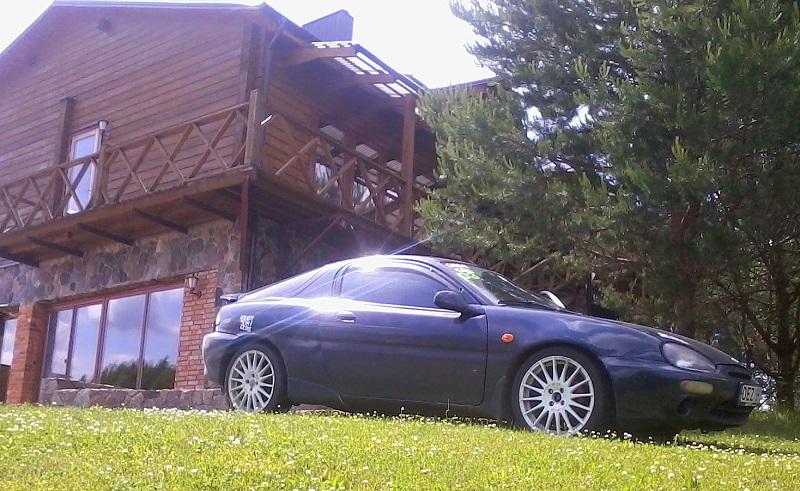

20140214_145933.jpg [175.13KiB |Peržiūrėta 8309 kartus(ų) ]
Ateityje numatomi darbai:
• Tuoj bus uždėti ištiesinti „OZ racing“ ratai (nuvežus tiesinti meistrai žvengė, kad ratlankiai ne vieną bordiūrą matė)
• Pakeist galinius amortinkus į šiek tiek mikštesnius (jau turiu juos)- Ačiū Lauriui ir Eidvilui,
• Sumontuoti armuotas stabdžių šlangutes,
• Pagaminti Short shift,

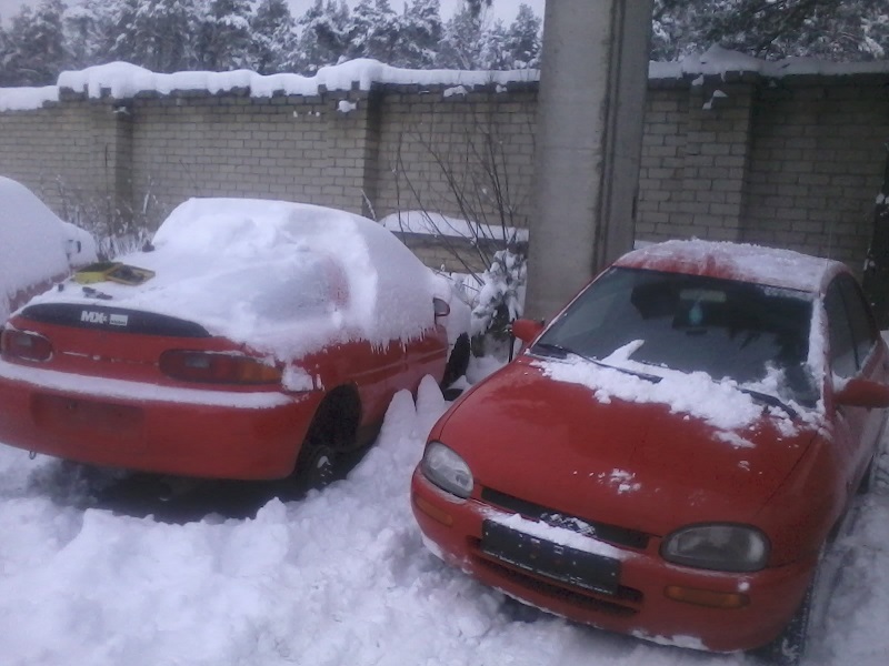

• Šiuo metu Mx‘ėlis šąla prie serviso ir laukia programavimo,
• Svajoju apie raudoną mašinos spalvą... :flower:
