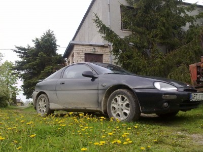

Buvau kaime :hello1:
Kovinis MX'as
Tradicinis pasivažinėjimas :laughing6:
20100516029.jpg [602.56KiB |Peržiūrėta 9386 kartus(ų) ]
20100516031.jpg [351.95KiB |Peržiūrėta 9386 kartus(ų) ]
StandartinėParašytas:16 Geg 2010, 19:08
kiek ten isspaudei?? :? :geek:
