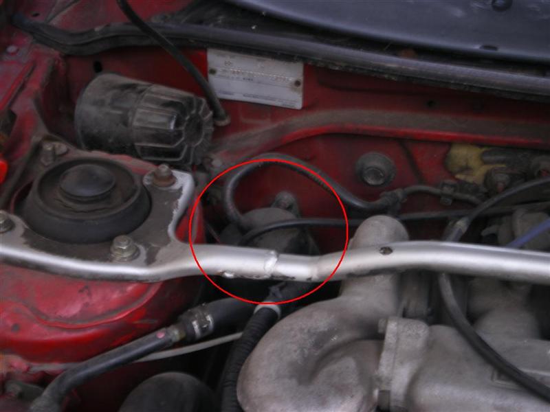

StandartinėParašytas:21 Rgp 2010, 12:25
jaunimas padekit kaskas surast kur tas anglies filtras pas mx randas juk kaskas forume gerai su mx manual,ais elges
StandartinėParašytas:21 Rgp 2010, 18:43
desinej pusej arciau salono, jeigu ziureti is priekio
StandartinėParašytas:22 Rgp 2010, 02:12
StandartinėParašytas:22 Rgp 2010, 20:06
fail. kairei pusei mx'e, desinei xedos'e. va foto:
IMGP22761.JPG [51.02KiB |Peržiūrėta 5305 kartus(ų) ]
StandartinėParašytas:23 Rgp 2010, 12:53
o aciu uz info

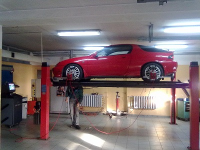

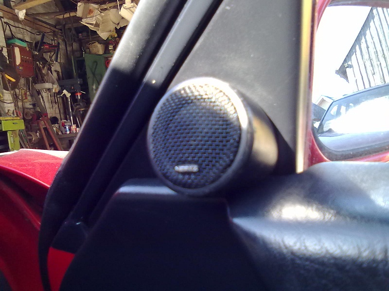

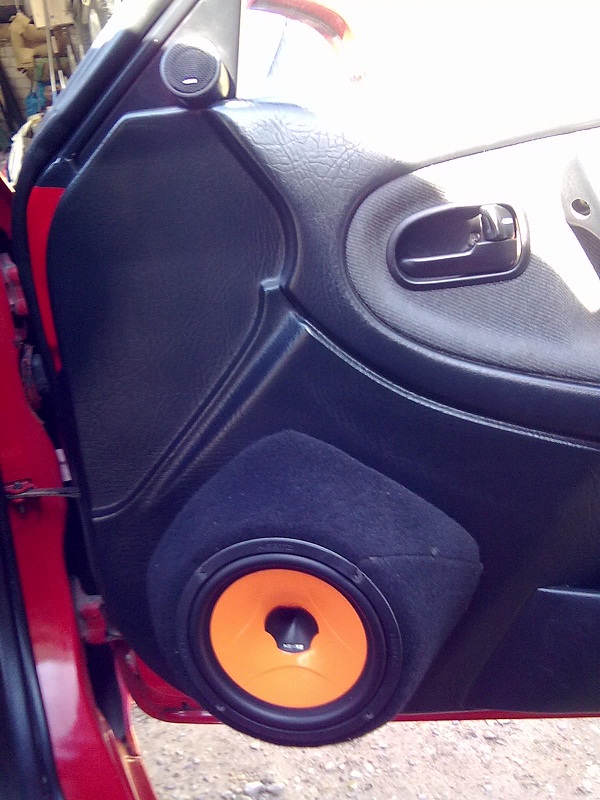

StandartinėParašytas:10 Spa 2010, 18:59
nupirkti ir sudeti aukstadazniai hertz hi-energy ht25 :
Techniniai duomenys: 25 mm , 120W MAX . 60W RMS, 1,6kHz - 22kHz, 4 Ω, 92dB
taipogi padaryta ratu geometrija pries kelione i GM :D
1.jpg [61.17KiB]
Atsisiųsta 0 kartus(ų)
2.jpg [147.5KiB |Peržiūrėta 5263 kartus(ų) ]
3.jpg [170.35KiB |Peržiūrėta 5263 kartus(ų) ]
