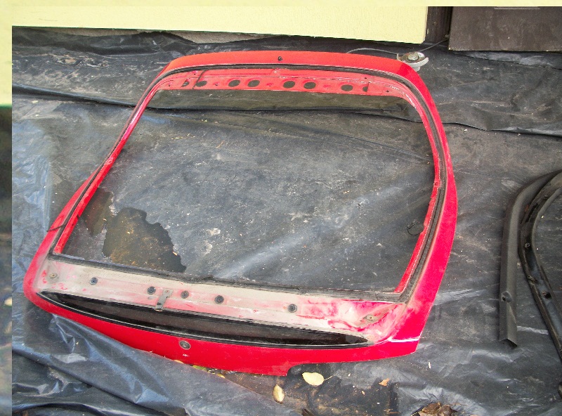

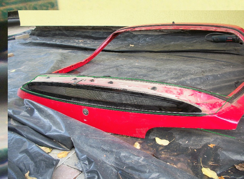

siandiena nupirktas ir parvestas bagazines dangtis su stiklu. stiklas ispjautas per 10min , viskas nuardyta , antroje foto parodyta kur esu su turbinke ispjoves , o trecioje foto parodyta koki dangti noreciau pasidaryti :) , cia misija neimanoma :D bet gal pavyks . turetu buti mazas neorganinis stiklas ir poto virinama plona blieka kokiu 1mm o kaip tas angas padaryt tai velniai zino :D

StandartinėParašytas:24 Rgs 2011, 22:03
Ir kiek svorio zadi numesti?Sveriai kiek sveria dangtis su stiklu?
StandartinėParašytas:24 Rgs 2011, 22:09
su stiklu svere tai ziauriai daug , nesem dviese ir jauti kaip ji sveria ziauriai o kai viska isardziau ispjausciau tai isvis nieko nebesveria gal kokius 10kg , nu aisku prisides tu kg dar bet as ne del svorio bandau kazka laimet o bandysiu del grozio padaryt
StandartinėParašytas:24 Rgs 2011, 22:42
o tai lipdysi wisa gala is stiklo audinio,ar ant esamo karkaso bursi? Kad jau toki darba apsiemei daryt,tai siulau daryt wisa forma is audinio,ir sworio laimetum,ir nebutu problemu del formos,bu pasidarytum,kokios ir nori. O sweria jis belekiek tikrai,na kaip sakai,pats stiklas daugiausiai sweria.
StandartinėParašytas:24 Rgs 2011, 22:51
jai daryti is stiklo audinio tai butu labai brangu labai :) nes jo litras kainuoja 33lt plius pats audinis pakelis 6lt o jo reikes labai daug tai gausis labai brangiai . nebent yra koks pakaitalas kuris yra pigus ir tvirtas. o siaip zadu daryti visa apacia ta tiesia is labai plonos bliekos o ten kur i virsu kyla dangtis tai plona organini stikla kad galeciau lengvai palankstyti. ir taip bus labai sunkiai is tos bliekos lygiai padaryti nes prilankstyti krastus reike . sunkiausia tai bus pats galas kur tas mazas stikliukas buvo as ten viska ispjoviau bet vistiek ten nera lygu ir reikes kazka burti.
o gal yra kokie lakstai is stiklo audinio padaryti kurie parsidotu gabalais ar panasiai. tada gal butu paprasciau. siap butu geria viska padaryti is organinio stiklo bet jis brangus yra tia vietoj organinio stiklo ta apacia desiu is bliekos o ji nera brangi
