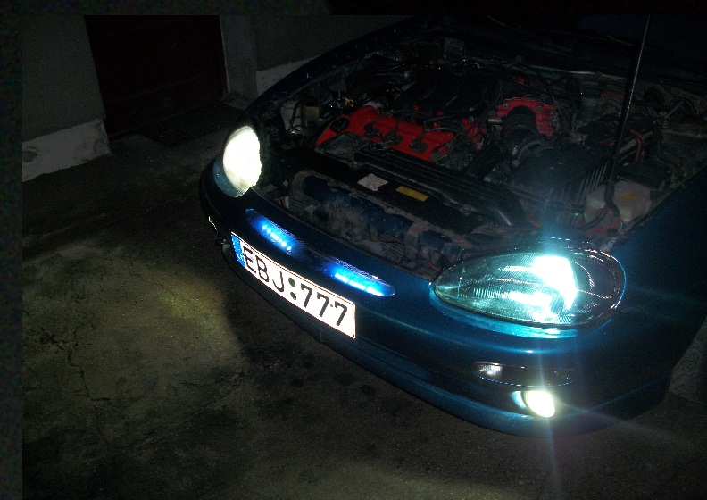

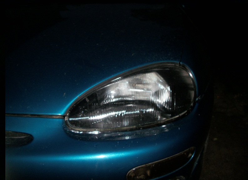

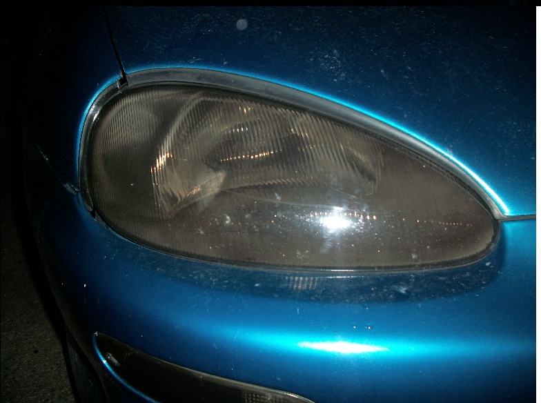

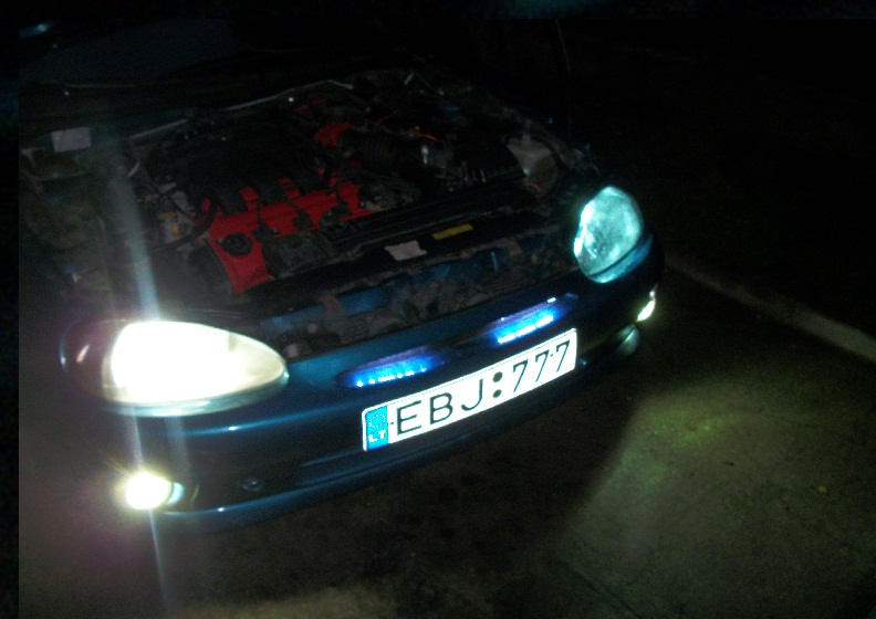

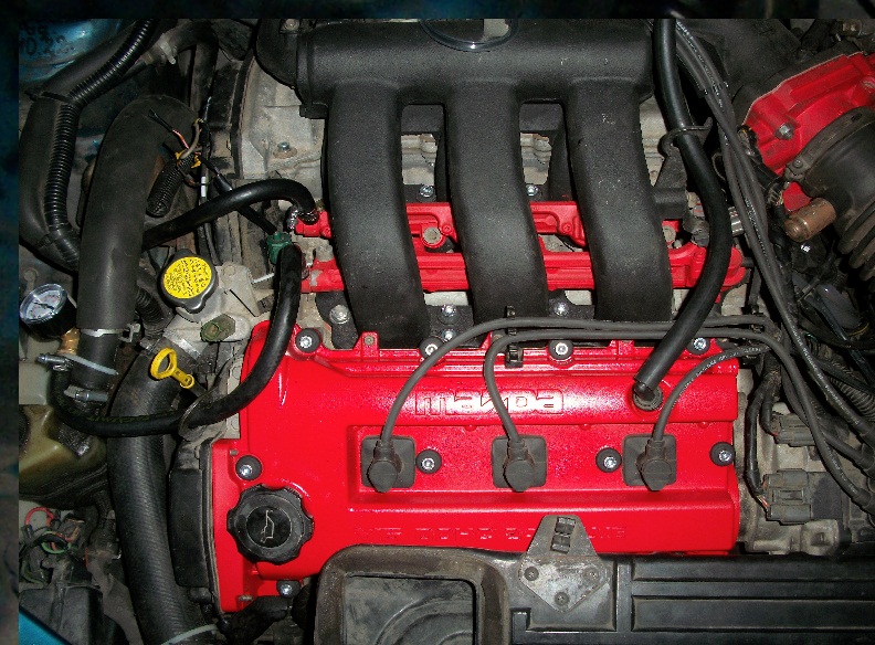

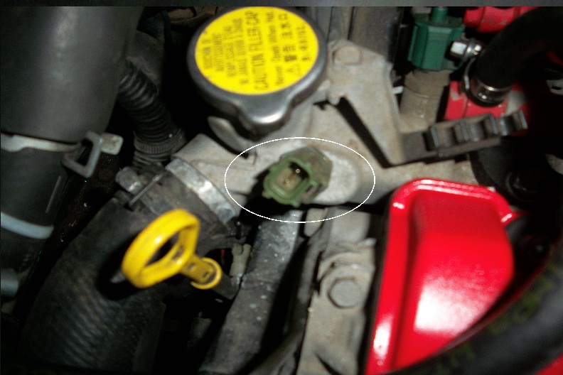

keletas foto nauju , pirmoje foto parodyta kaip nudazytas variklio dangteles , antroje foto parodyta ir pazymeta , isgresta ir prasriegta skyle padaryta antram temperaturos davikliuj vieta nes ant 2.5 buvo tik 1 daviklis o reikia man trieju , trecioje ir ketvirtoje foto parodyta kaip atrodo xeon kai viena fara yra nulakuota is lauko juodu laku o antra fara nuvalytas lakas isimtas stikliukas ir is vidauss nudazyta juodai o objektyvas nepaliestas tai sviecia kaip originali lemta tik atrodo ji daug geriau , penkta ir sesta nuotrauka is arciau kaip atrodo faros , rytoj gal susitvarkysiu antra lempa

StandartinėParašytas:19 Rgs 2011, 23:06
sėkmės spiginant kitus vairuotojus :)
StandartinėParašytas:20 Rgs 2011, 00:11
as tai kai susidejau bixenonus iskarto variau susireguliuoti lempeckas kad nepaleistu plitos i stikla :D
StandartinėParašytas:20 Rgs 2011, 09:03
Pranešimai:276
Skype:mazhaz003
Pacanas, tu pagalvok ir apie kitus vairuotojus. Gražiai viską pasidarei, maladėc esi. bet va su tom lempo tai.. Nu tai kaip dabar jaustis kitam vairuotojui kai tu prieš jį važiuosi? Iškart nuo kelio važiuot?
