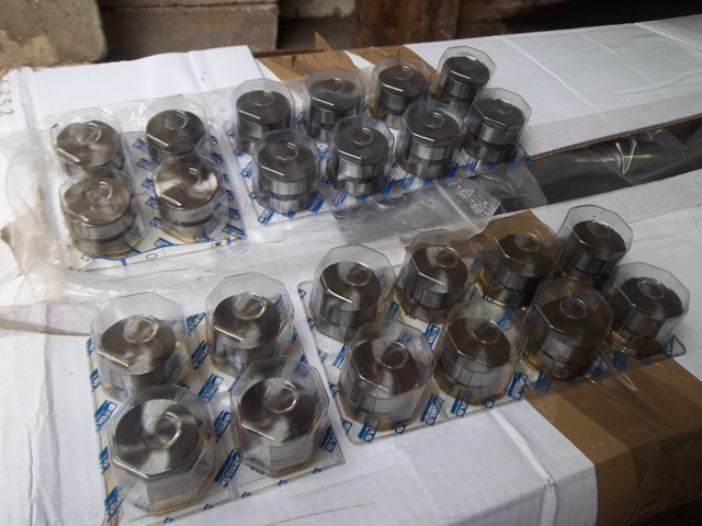

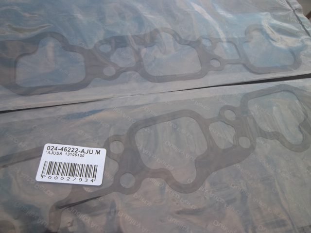

Isiurbimo kompensatorius pavyko nuspirkti Lietuvoje, taciau ismetimo kompensatorius teko parsisiusti is UK.
100_5540.jpg [247.06KiB |Peržiūrėta 8261 kartus(ų) ]
100_5543.jpg [252.26KiB |Peržiūrėta 8261 kartus(ų) ]
100_5544.jpg [33.76KiB |Peržiūrėta 8261 kartus(ų) ]
StandartinėParašytas:11 Geg 2015, 07:58
o kuom skiriasi ismetimo nuo isiurbimo?

:shock: pirma kart matau, kad skirtusi diametras

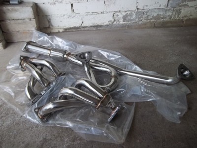

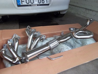

Atkeliavo 6-2-1 nerudijancio plieno ismetimo kolektorius.
100_5529.jpg [266.39KiB |Peržiūrėta 8225 kartus(ų) ]

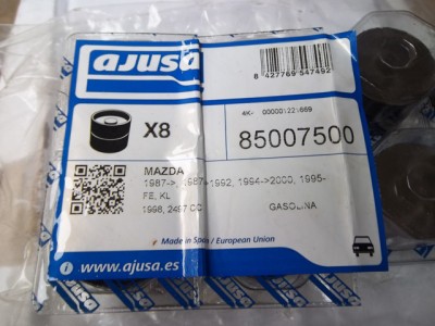

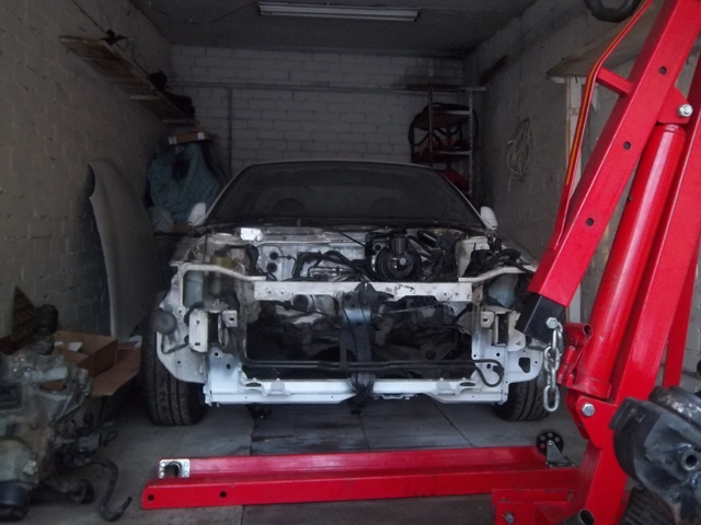

Nuslifuotos galvos ir alkune, naujos gilzes, honinguoti cilindrai - 2.5 variklis po truputi surinkinejamas... :)

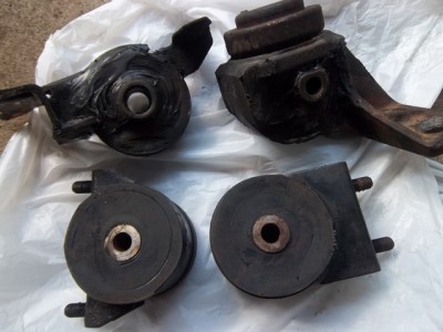

Tuo tarpu isluptas lauk 1.8, o visos keturios pagalves uzlietos poliuretanu.
100_5587.jpg [256.66KiB |Peržiūrėta 8283 kartus(ų) ]
100_5853.jpg [251.08KiB |Peržiūrėta 8153 kartus(ų) ]
100_5830.jpg [246.61KiB |Peržiūrėta 8153 kartus(ų) ]

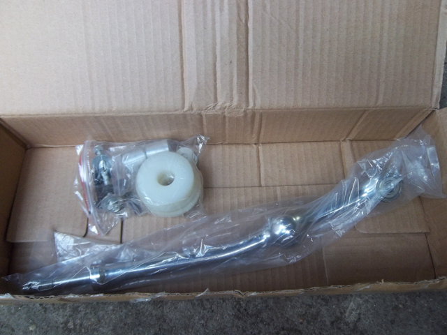

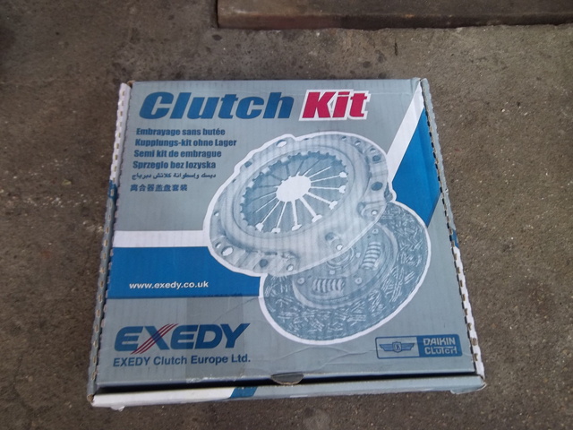

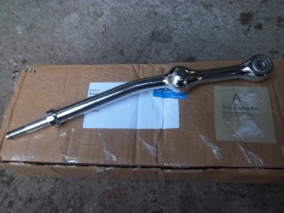

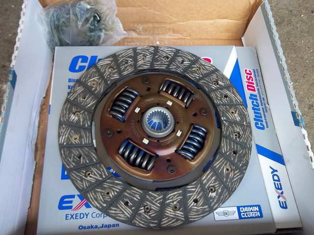

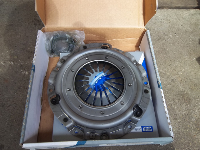

Isigytas Exedy sankabos komplektas ir kokstai noname short shifteris. :)
100_5658.jpg [274.34KiB |Peržiūrėta 8185 kartus(ų) ]
100_5660.jpg [277.35KiB |Peržiūrėta 8185 kartus(ų) ]
100_5661.jpg [333.52KiB |Peržiūrėta 8185 kartus(ų) ]
100_5662.jpg [267.56KiB |Peržiūrėta 8185 kartus(ų) ]
100_5663.jpg [261.99KiB |Peržiūrėta 8185 kartus(ų) ]

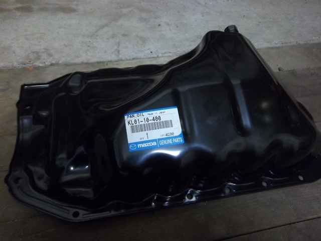

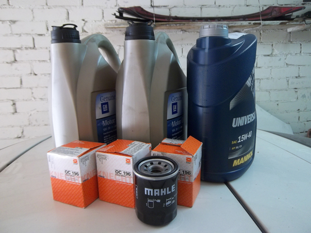

Uzsipirkta biski tepalu ir filtru - pirmam pakaitinimui mineraliniai, apkatkei pusiau sintetika, vazinejimui sintetika (Liqui Moly).
Sikart dropa atlaikyt bandys originalus Mazda karteris, o apkatkes drozles rinks magnetinis GReddy varztas.
100_5664.jpg [218.05KiB |Peržiūrėta 8150 kartus(ų) ]
100_5666.jpg [249.98KiB |Peržiūrėta 8150 kartus(ų) ]
100_5665.jpg [263.5KiB |Peržiūrėta 8150 kartus(ų) ]
