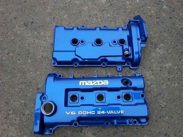

Nu ka atejo laikas atnaujinti savo tema :albino:
nuveikta nzn nei daug nei mazai
:arrow: is po gm buvo pakeistas kaires puses rankinio trosas naujas itemtas ir dyrba puikiai
:arrow: perinktas generatorius visi vuduriai visos dalys naujos dyrba kaip naujas
:arrow: visu manau svarbiausias dalykas idetas milenijos donoro 97m 2,5 variklis
:arrow: aisku pakeistos visos tarpines tepalai antifrizai
:arrow: pervirintas aftermarket ismetimo apacios mazgas ties karteriu probinis karteris biski kitos nei milenijos pasirodo ir trukde uzdet tai mazgas pervirintas nes nesinorejo imt karterio laukan
:arrow: sumontuotas salto oro paemimas nupirktas ir k&n filtras dekoju liaudies meistrui
:arrow: atsikratyta xenonu idetos baltos lemputes
:arrow: perdazyti dangteliai sexy spalva kolikas nedazytas nes galvojam apie dujikes tad turime dar viena kolika su imontuotais purkstukais :dontknow:
:arrow: Nupirktas priekinis langas rastafkes ir gauti dovanu galiniai suportai again dekui liaudies meistrui :occasion5:
Taip auto dabar bus pastatytas ziemos miegui pavasario planu yra :)

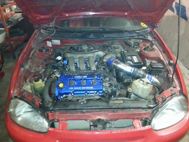

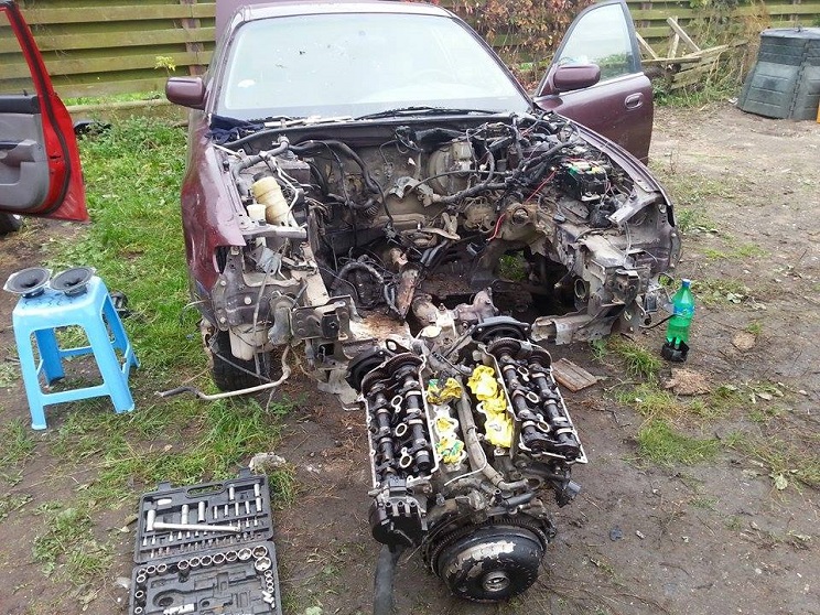

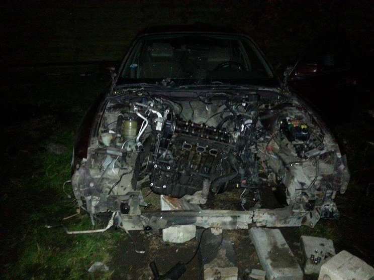

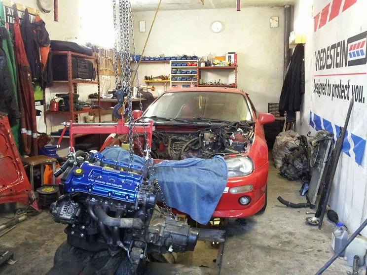

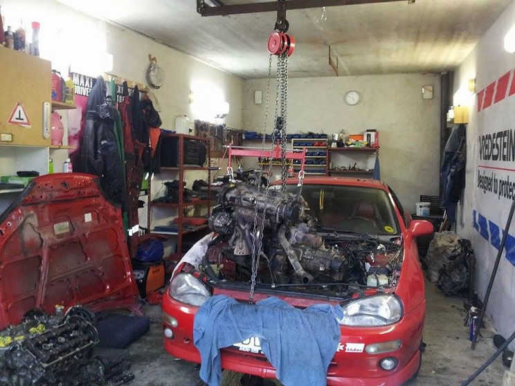

StandartinėParašytas:08 Lap 2014, 01:03
Pranešimai:220
variklio dejimas :king:
10807956_4776943798009_1969530584_n.jpg [169.07KiB |Peržiūrėta 7553 kartus(ų) ]
10799725_4776943277996_417153746_n.jpg [172.1KiB |Peržiūrėta 7553 kartus(ų) ]
10751753_4776943317997_2136025962_n.jpg [191.73KiB |Peržiūrėta 7553 kartus(ų) ]
10744834_4776943718007_468542219_n.jpg [212.66KiB |Peržiūrėta 7553 kartus(ų) ]
10578956_4776943998014_779974622_n.jpg [260.48KiB |Peržiūrėta 7553 kartus(ų) ]
10745106_4776944078016_817270009_n.jpg [143.52KiB |Peržiūrėta 7553 kartus(ų) ]
Mazda 323 94m. 1.6 62kw SOLD

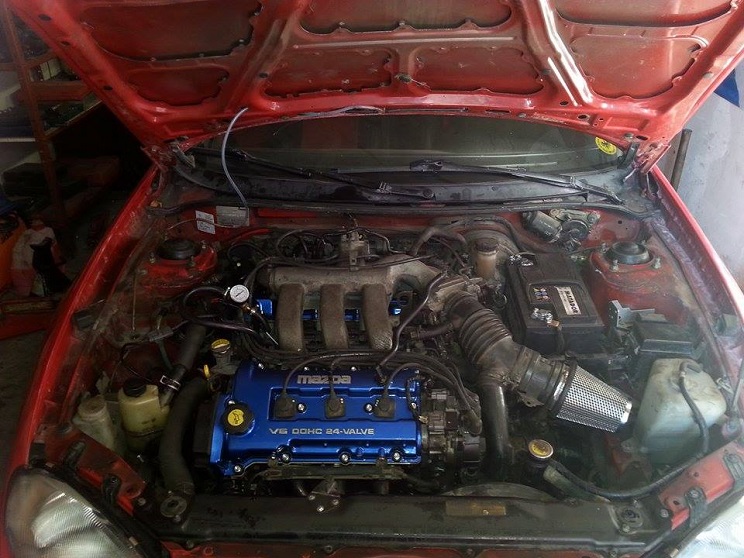

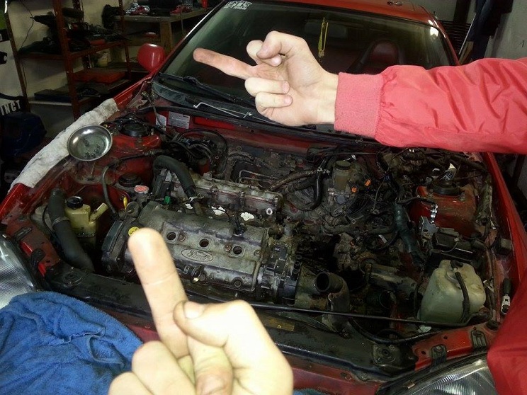

 Pranešimo tema: Re: (Mantukas) 2.5 v6 1993m
StandartinėParašytas:08 Lap 2014, 01:11
Pranešimai:220
Oro paemimas sumontuotas :laughing6:
