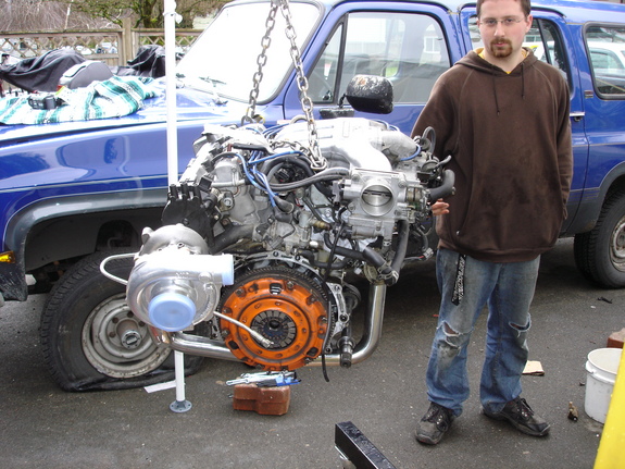

marciau cia va imetu foto koke turba isimete vienas is drammeno pamiselis i klde plius programuojamas kompas dek ir tu tada tikra raketa turetum

kad tik uztektu tos turbos ir kompo tai gerai butu, bet kad puse variklio dar pakeist reikia jei nori kad nepasibarstytu dalim tas motoras belakstant - o tai jau didelis grazus pinigelis.
