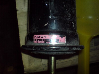

siandien pakeiciau greiciu dezes tepalus, nes nezinau kada buvo keisti. 1ltr sintetinio tepalo kaina 14lt.
toki isipyliau:
dar pakeiciau kuro filtra kad butu rami galva, bet man rodos kad jis nebuvo niekad keistas nes filtras japonu gamybos (DENSO) ir ant jo rase k801. tai kiek speju cia original???
Failo aprašymas:filtras
DSC05591.JPG [63.07KiB |Peržiūrėta 4951 kartus(ų) ]
StandartinėParašytas:22 Gru 2011, 00:56
taip cia ORIGINALAS :flower:
