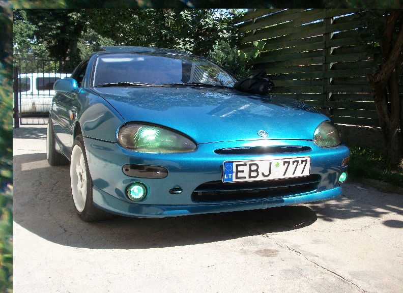

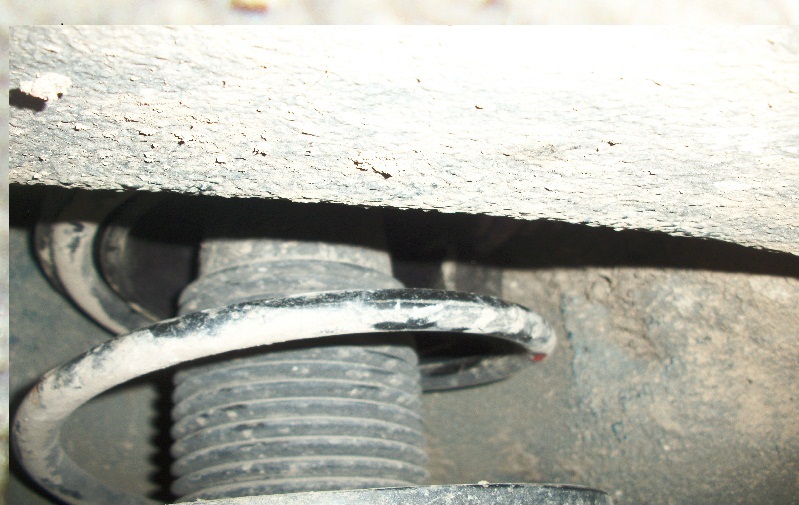

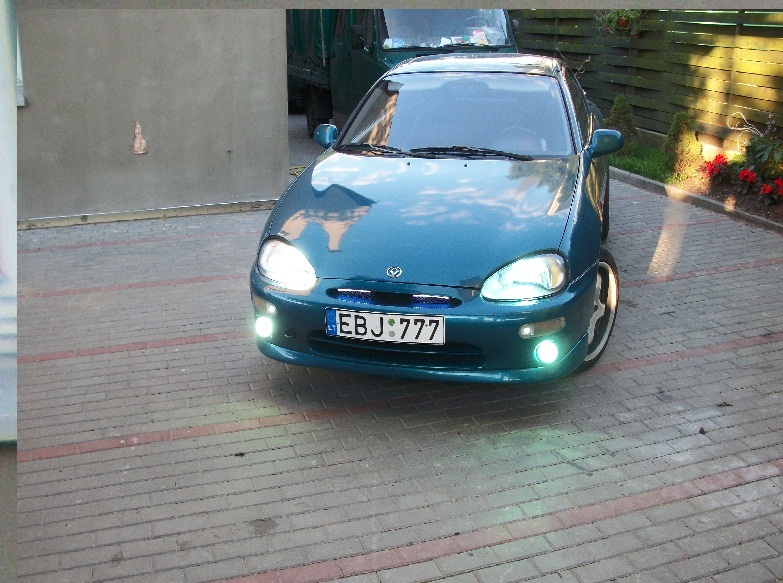

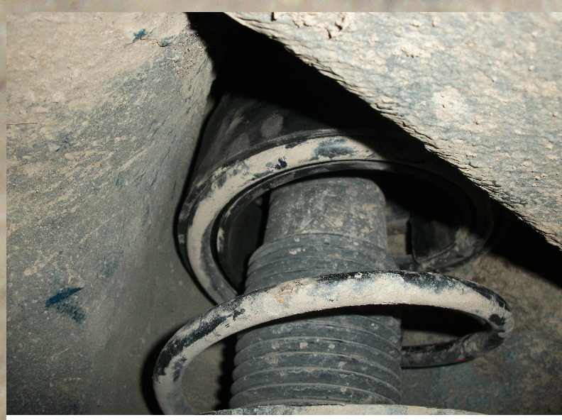

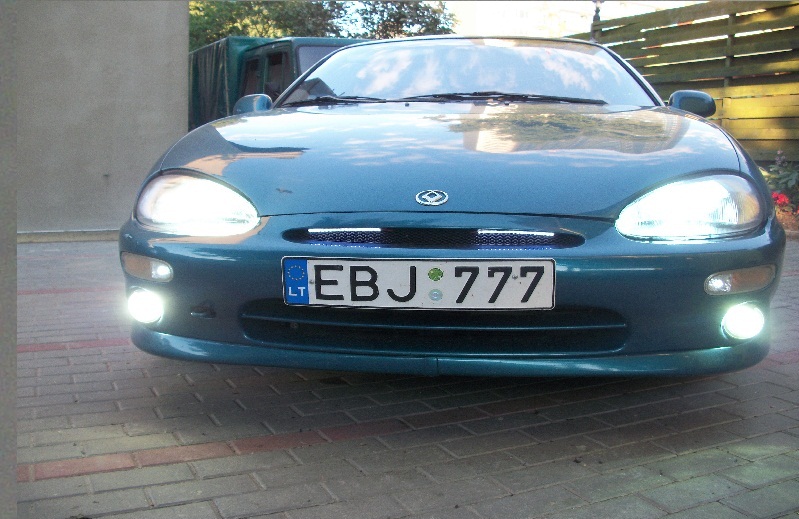

siandiena ideti i priesrukines faras xeonai h1 6000 kazkotai :D ir galu gale issprendziau beda kad netrintu galiniu arku tai idejau gumas i spiruokles kad maziau amortizuotus , isbandziau ir tikrai nebetrina .
xeonai deveti komplektas 50 pinigu
gumos naujos abi 30 pinigu

Sveikinu, del arku tai gud reikalas tikrai, kur cia pirkai tas gumas? reikejo pritaikyt jas ar iskart tiko?
StandartinėParašytas:04 Rgp 2011, 10:56
Kiek aš domėjausi (man kivui reikia galą truputi kilstelti) tai parduotuvėj pasakai kas per auto ir jie pagal spyruoklės diametrą parenka reikalingas gumas, nes jų ten devynios galybės yra.

Pas tave priešrūkinių lešis geltonas? Aš irgi noriu ten xenonus sukišt, bet ar bus geltona šviesa?
StandartinėParašytas:04 Rgp 2011, 22:59
pas ji neoriginalios priesrukines idetos ;)

nu va pradekim nuo0 pradzios
del gumu tu . nuvazevau i tilzes turgu ir pasakiau kad reikia gumu kur i spiruokles dedas tai sako va deze rinkis ka nori . visos universalios tik yra platesnes ir siauresnes nu jai paimsi siauresnes tai juos iskris , nesuspaus spiruokles tu gumu as pasiziurejau ant mx kokie tarpai ir is ju deziu issirinkau pacias placiausios tai yra per tris pirstus apie kokius 5cm plocio jos nebnuvo perpjautos tai reikejo man perpjauti kad galeciau su dankratu pasikelt masina ir NENUEMES RATO uzdeti ta guma as ja uzdejau ir kaip sriegi susukau iki pat virsaus kiek leidosi sukti 1 vnt gumos 15lt
del kseonu turejau vargu biski bet priesrukiniai yra neoriginalus. rietavo turguj nusipirkau uz 60lt komplektuka. tos endzelaizus atjungiau nes naudos mazai is ju ir pasidariau tik kseonus.bet kai kisau kseona tai jis atsireme i stikliuka ,jis buvo per ilgas tai idejau intarpa santechnini vazdzio galiuka daugiasluoksnio dvidesimtinio deametra ir tada pridejau priklijavau laikinai su super moment ir ant virsaus dar kad butu stipriau skystu viniu uzvariau. skystos vinis yra kaip silikono buteliukas ju kaina apie 20lt senukose ir spalva tokia kaip ruda kaip smelio spavos . suketeja kaip akmuo tai tikrai neiskirs. kai reikes keisti skeonus nezinau kaip bus bet db yra gerai :D
EIMANTAS : o jai nori deti i priesrukines xeonus tai manau yra tik toks tau varijantas isimti isvis lesius ir deti h1 lemputes bet nemanau kad su tais paciais laikikliais prikabinsi ta skeona tia reikes manau su kazkuom priklijuoti ir tie laidai dar omg nu biski pribursi ir bus liuks . taip ar taip jai nera ruko negali naudoti , uz tai gali gauti bauda o jai per ruka ijungsi priesrukines ir jos svies i kaire ir i desine, tai uz tai baudos nemanau ar gausi jai sneket moki , ttik pries kita masina gal trumpam isjungsi tas lempas ir vel isijunksi is mandagumo, jei esi mandagus , bet tai cia yra viskas P...

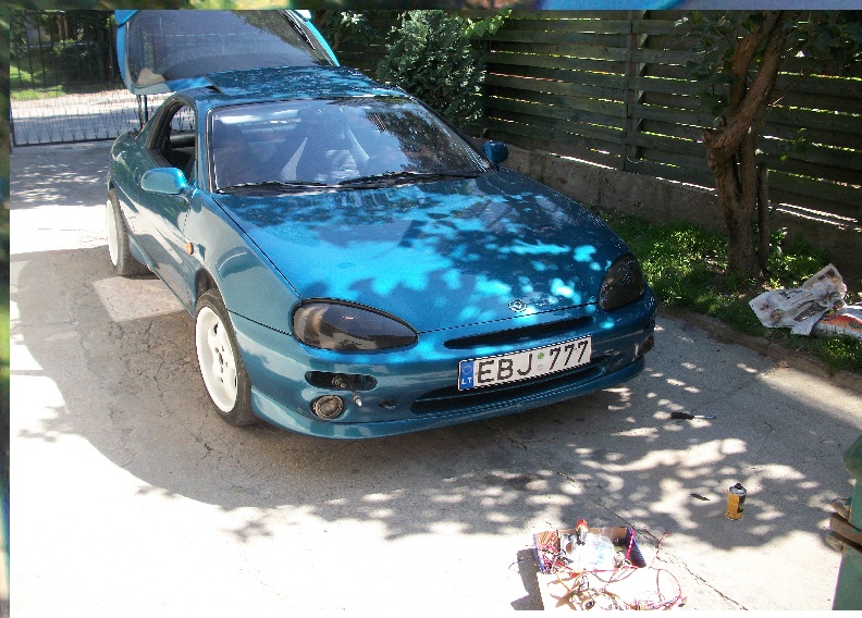

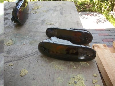

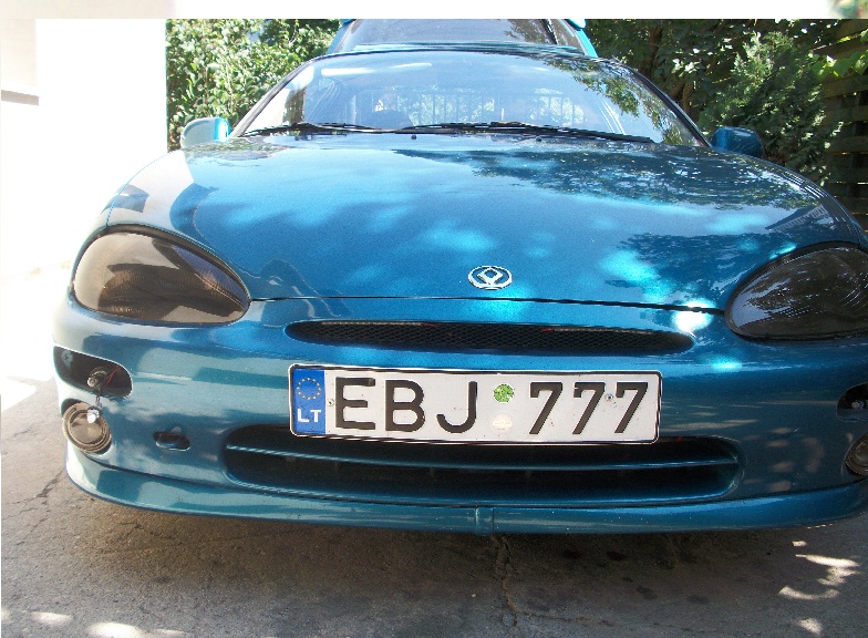

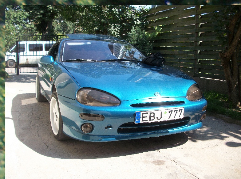

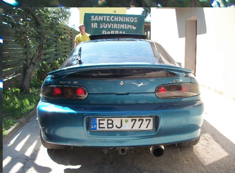

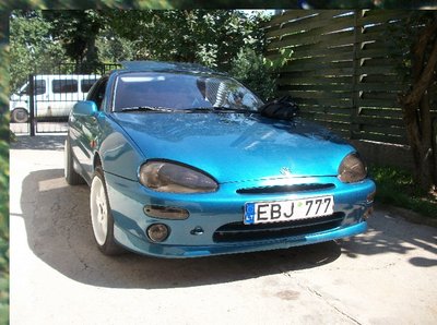

imetu dar keleta foto. siandienos darbai , tamsintos visos lempos juodu laku ir galines lempos padarytos, kad po dvi lemputes sviestu. viskas kainavo 15pinigu ;)

StandartinėParašytas:05 Rgp 2011, 15:13
trynimo mygtukas niekur nėra dingęs, kad ir nežiūri :)
P.S. gražios foto, tik ar nekibs mentai už patamsintas lempas?

Mentai tai nemanau, kad kabinsis prie jo. Bet kaip pačiam bus? ką nors matysi naktį?
StandartinėParašytas:05 Rgp 2011, 18:27
Manau matys, xeonai pramuš viską.. bet švies į visas keturias puses :(
StandartinėParašytas:06 Rgp 2011, 18:40
vakar nakty vazevau, tai visai normaliai sviete neapsviestoj vietoj
