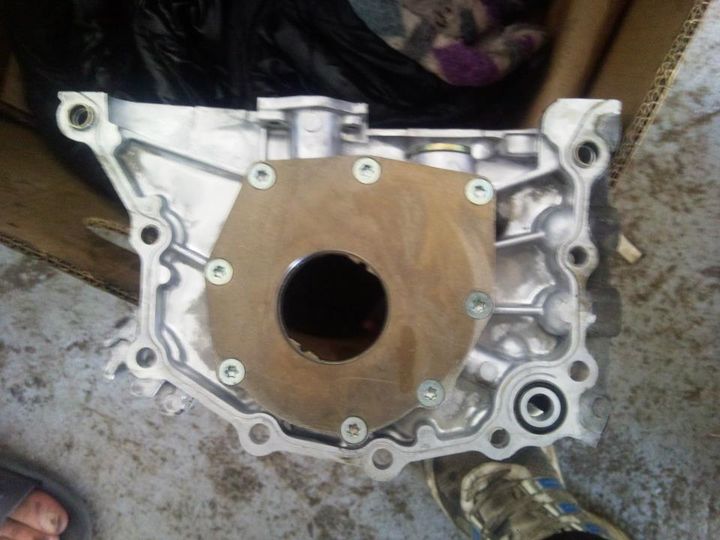

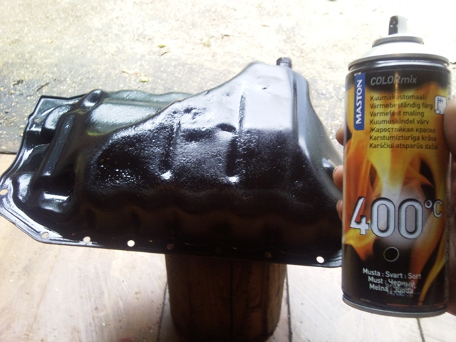

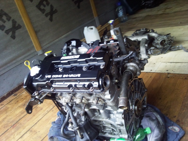

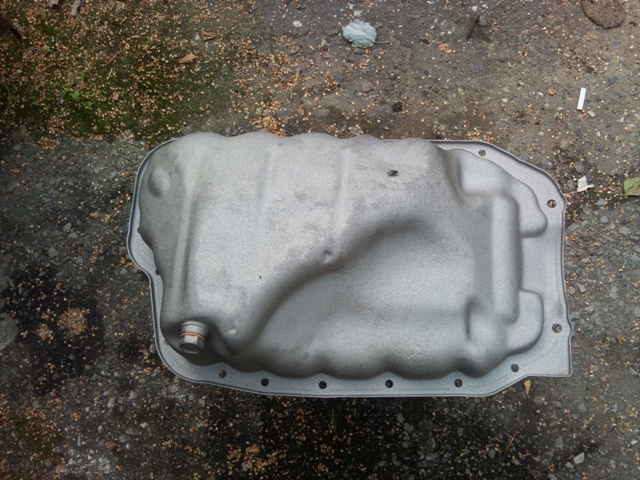

vakar pasikrapsciau prie 2.5 varikliuko buvo nuimtas krteris kadangi buvo pakirmijas tai buvo nusmeliuotas ir perdazitas taip pat nuplautas viesas varikliukas,taip pat perdaziti dangtelei :geek: .tai pirmadieniui susitariau kad bus garaza kureme yra duobe ir libiuotke dar dede atvaziuos padet :flower:

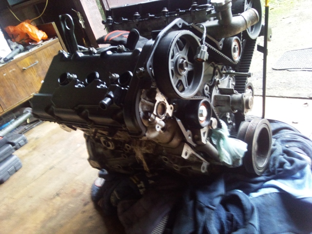

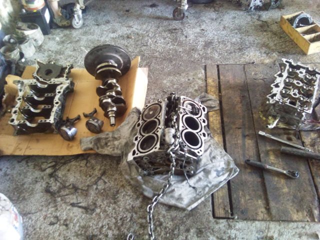

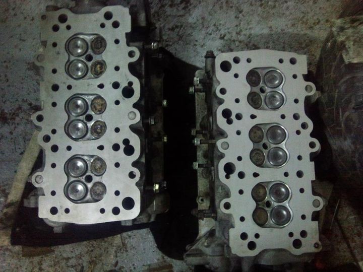

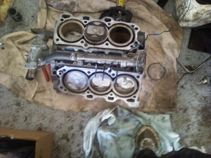

tai vat kai buvau atostogu lietuvojo buvo idetas klze varikliukas, bet nesikure kai pabandem uztemti stumokliai uzplake dvi zvakes 6 ir 5 cilindruse puolem matuot kompresija pasirodo kad tik 7-8.5 tai buvo isarditas visas visiskai varikliukas supirkti ziedai,pamatinei ir svaistikliniai indeklai,galvu tarpines,voztuvu gumutes,visi salnikai.Prislifuotos galvos ir pritrinti voztuvi isplautas visas isvidaus kad nebutu nei maziausios siuklite.susrinktas i kruva ir v el bandimas kurti tik vel FEILAS nesikure lig ir noretu griebt bet kazkur kazkas neduda kibirksti yra ir bendza paduoda,kadangi darbai vyko Pasvalyje oten elektriku nera GERU tai teko isidet senaji 1,8 ir isvaziuot atgal i Norgus .tai projektas perkelemas iki gruodzio menesio.
pasitarau su Lauriu patare dar gilzes permaut naujas kad butu 100% gamikliniu arkliu .tai kai grisiu mixas bus perduotas i jo rankas :P
keletas foto:

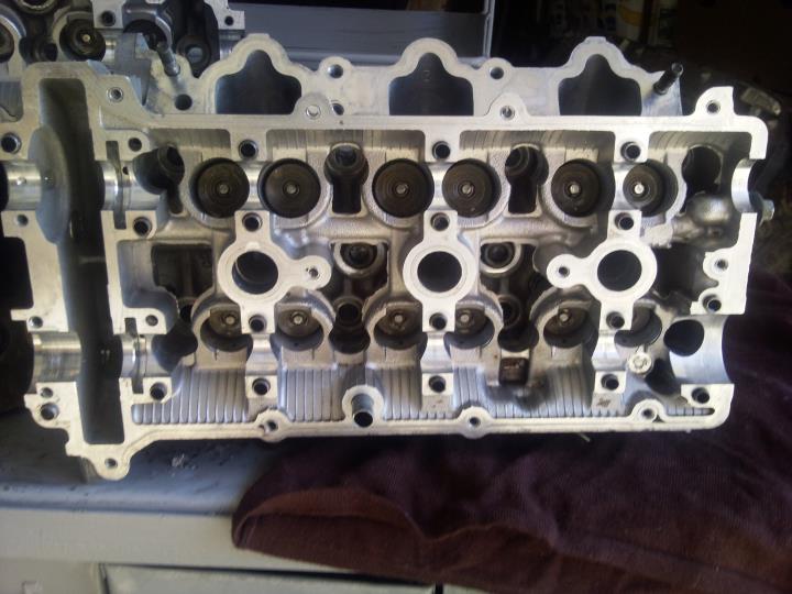

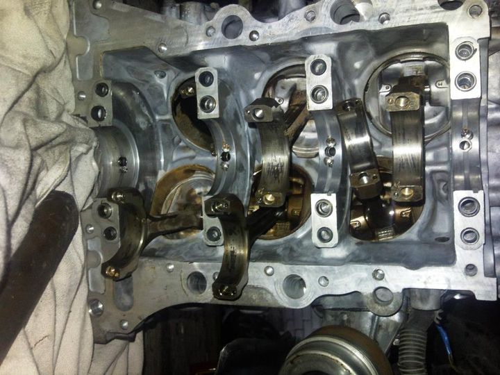

dar keletas foto

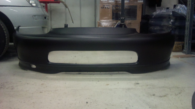

nu kadangi senoliu ismintis biloje jug roges ruosk vasara tai as pasiruosiu ziemai kita buferi kad ano per pusnis nelauziti,uzdejau nuo kazkokio merso lupite kad ciut ciut graziau atroditu pasekoje gavosi kad bamperis nuo zemes yra 17 cm manyciau pats tas :geek:
