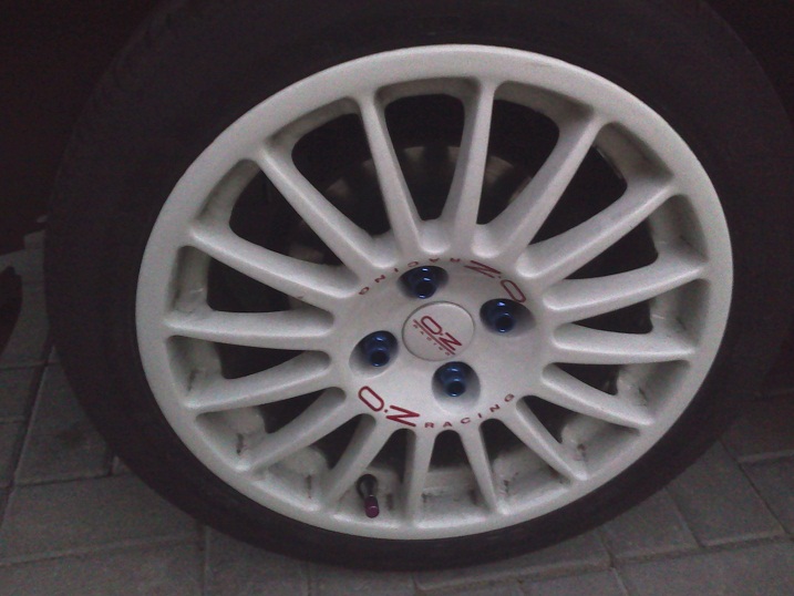

ir dar reiktu patarimo del nauju ratu , nes zadu jau ozus keist , radau tokius http://forum.civicclub.lt/viewtopic.php?f=27&t=36311 man isvaizda labai patinka abieju bet vilioja labiau lengvesni tik klausimas kai ratas sweria 5 kg ar nebus taip kad ant pirmos duobes ims ir subires ?beje gal kas esat dar kokiu graziu r16 ratuku uzmate pasidalinkit nuomonem ,pataarkit ,

O tu per duobes vazineji nestabdant. Rotos daig tvirtesnes, nei kazkokie kiti no name ratai. O kuo ozai blogai jie juk lengvi ir tvirti?

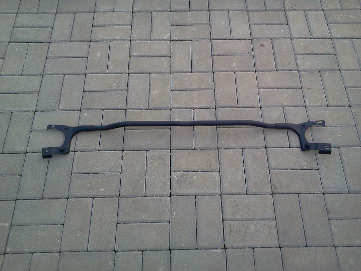

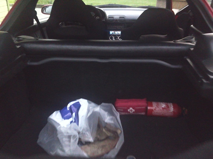

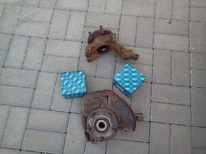

na ka pagaliau parsibeldziau is vilniaus po dwieju savaiciu tai parsiveziau dar smulkmeneliu mx,ui ir kibau iskart i darba:
:arrow: sudeti naujieji ratu varztai
:arrow: nupirktas v6 stunt,bas ir pamodifikavus ir nudazius imestas i gala( teko ir papjaustinet ir paverzt ir pavirint )bet manau vertejo nes daiktas jau iskart tam skirtas ,todel tvirtumo uzteks plius nesunkus

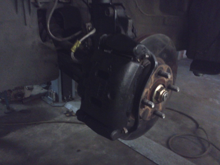

:arrow: pagaliau rastos 323f v6 stebules priekiniu stabziu projektelui prie ju ir nauji guoliai nes teks presuot ,o tai reiskia kad reiks butinai nauju guoliu
:arrow: pakeistos veidrodeliu plasmaselias is vidaus nes senosios buvo su skilem po spikeriuku

StandartinėParašytas:22 Geg 2012, 23:48
Jaukiai seni, idomiai cia sumastei del galinio strut baro :)

StandartinėParašytas:23 Geg 2012, 00:33
ne tai tas aisku, bet paimt is oem strutbaro prisichalturint i gala, seip daug kas virina samadielkini ;)

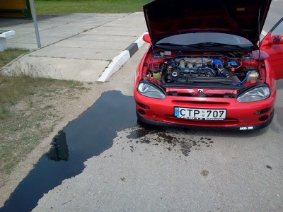

na ka pries GM biski padirbejau prie auto :
:arrow: pakeisti priekiniai mortikai ( KYB EXSEL G ) masina iskart tvirciau stobvvi , geriau duobes sugere , pagaliau ir nebebarska nieks

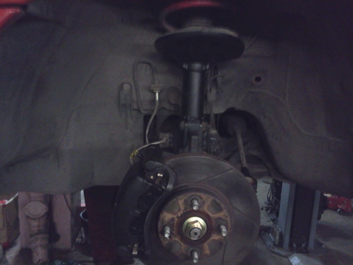

:arrow: pagaliau pakeisti suportai i dvieju pot,u su jais ir stebules (323f 2.0 v6) ratu guoliai (mx-3 1.8 v6) ratu spilkes varztu (I ilgesnes del dauju varztu ratu ) pakeisti sarnyrai nes 1992 m mx,o per siauri reik mx,o nuo 1995m sarnyru prie efkes stebules ,kalades stadziu (ferado premier ) suportu gumeles visos , viskas pramankstinta sutepta vario tepalu BEDA TIK TA KAD MUSA PER VAIRA STABDANT NORS DISKAI PRIES TAI KAIP IR TIESUS BUVO GAL PASILANKSTE KUR KEITIMA NES LOGISKAI MASTANT APART DISKU NIEKS NEGALI BUTI KAD STABDANT MUSTU PER VAIRA. ?( REIKS TEKINT DISKUS )

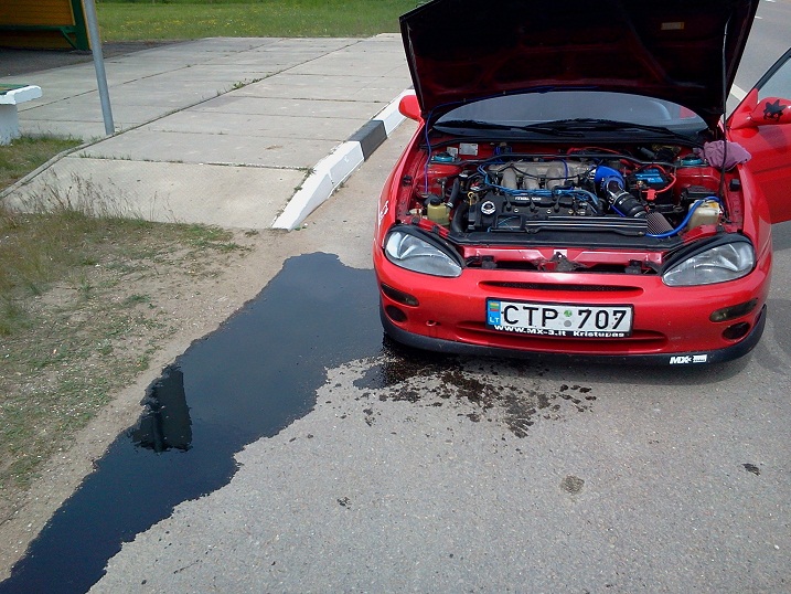

:arrow: PAKEISTI TEPALAI VEL NES KAS NUTIKO PAMATYSIT FOTO ZEMIAU ( BEJE TAI NUTIKO PAKELUI I gm)
:arrow: nupirkti vel normalus tepalai ( valvolain vr1 10w60 nes dabar supilta kaskoks sudas pigiausias is degalines 10w40)
:arrow: uzsakytas shift light,as http://www.ebay.co.uk/itm/BLACK-SHIFT-L ... 19d1633766
:arrow: uzsakytas kl-ze ismetimo kolikashttp://www.ebay.co.uk/itm/Mazda- ... 589416e41c
:arrow: nupirkti KONI special mortikai i gala ( turetu pagaliau buti daugiau dropo gale aisku ir stabilumo ,nes mortikai pritaikyti jau 40mm zemesnem spiruoklem ir reguliuojasi kietumas beje jie tepaliniai kaip nekeista nors tai nebudinga sport mortikam ,bet manau vardas kalba pats uz save ir manau bus GUT )

StandartinėParašytas:29 Geg 2012, 09:52
o tai kas atsitiko del myztelejimo tepalais?
