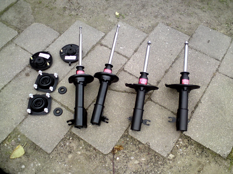

Ir galiausiai po ilgų atidėliojimų užsakyti amortizatoriai KYB duiniai

Šiandienos darbai: DSC00842.JPG
DSC00842.JPG [280.37KiB |Peržiūrėta 5988 kartus(ų) ]
