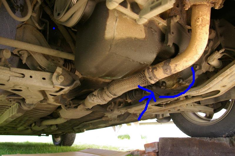

musu mixai viens prie vieno tiek kad mano melynas bet salonas tai toks pats klausimelis dar zek tu nepastebejai kad tepalai lasa pas tave nes pas mane ta pati problema :?

Taip tikrai pastebėjau :D
Kadanors bus išspresta, gal, ir ši problema. Tepalai jau taip labai vizualiai nelaša, o drėgsta po truputi. Auto gali stovėti dvi paras, ant žemės nenukrenta neivienas lašas.

pas mane tai nukrenta pora lasiuku idomu is kur jie lasa kur praleidzia :?
