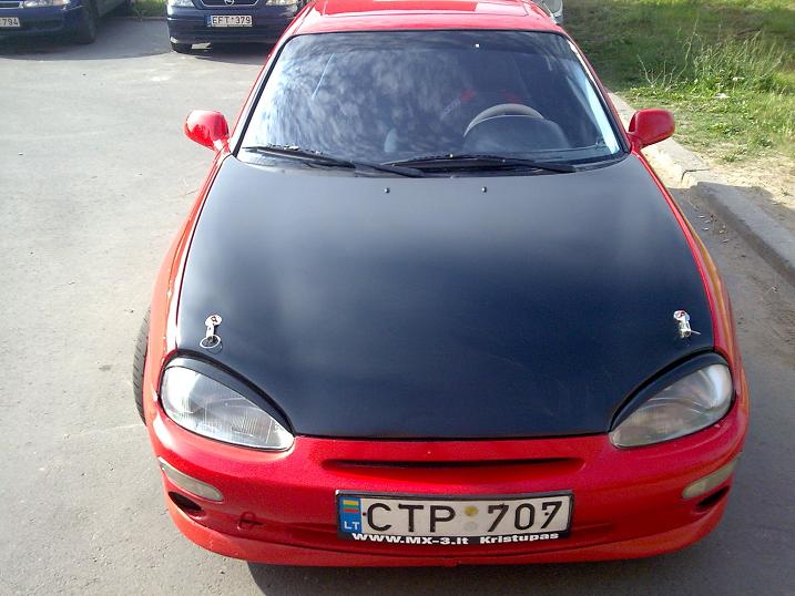

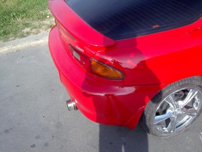

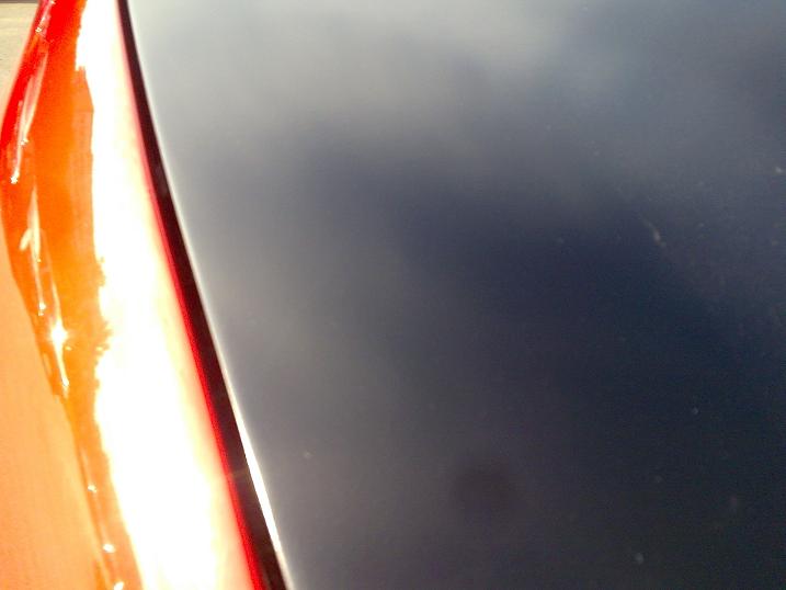

StandartinėParašytas:19 Lie 2009, 17:33

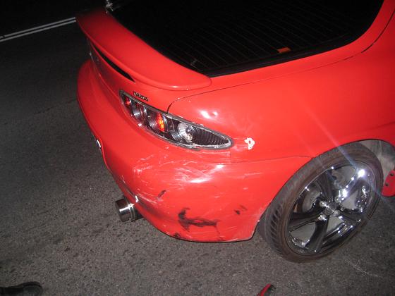

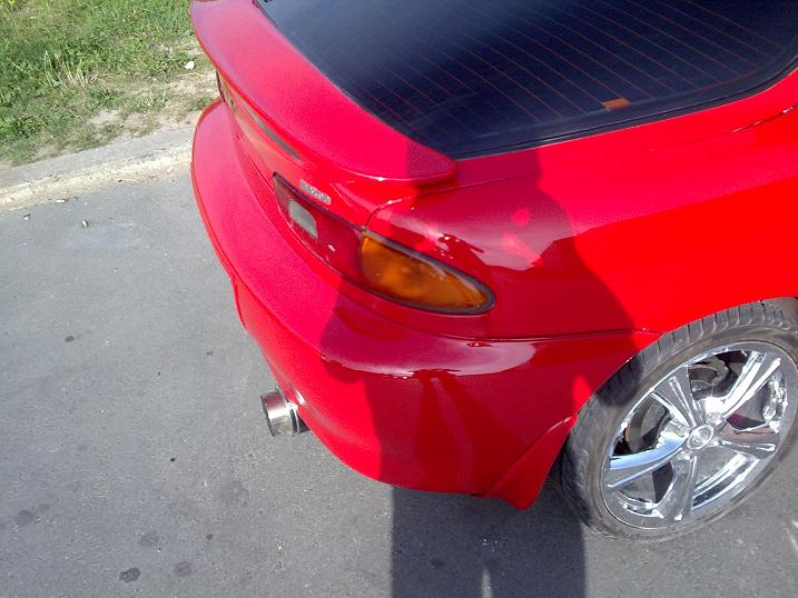

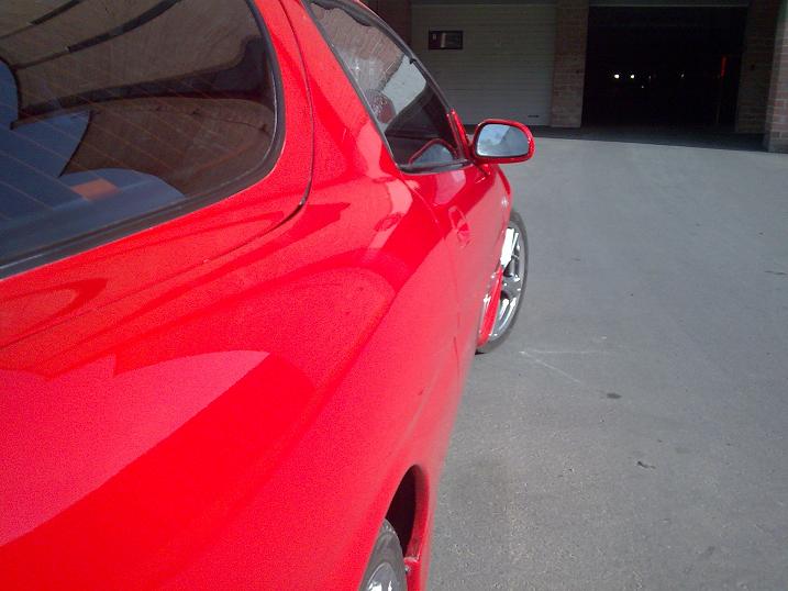

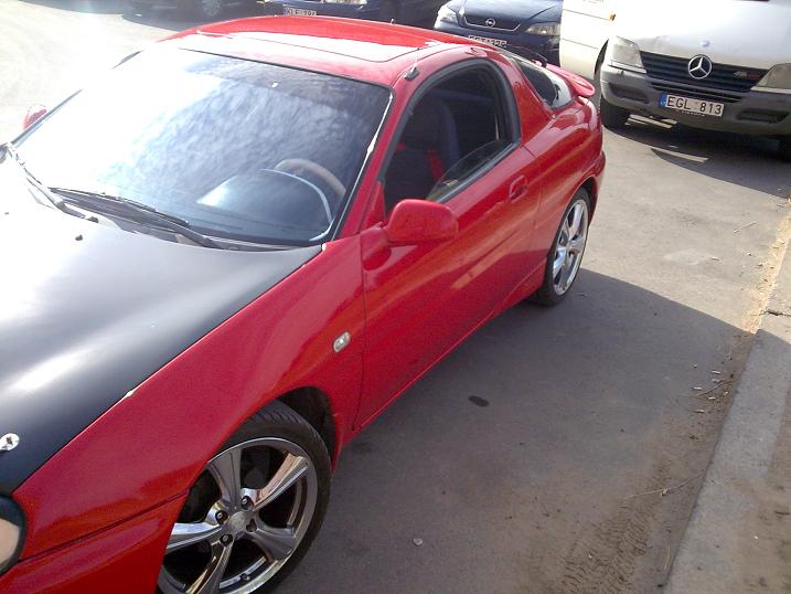

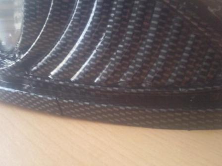

na ka pagaliau sutwarke mxa po avarijos su britwa taigi draudimas ismokejo 1204lt remontas man kainavo 1100lt su viskuo
atlikti darbai
istiesintas ir perdazytas galinis sparnas
islygintas ir sutwarkytas galinis buferis ,perdazytas ir uzdetas atgal
perdazytas ir uzdetas atgal galinis purvasargis
nupoleruota ir padengta kaskokiu pieneliu visa masina
perdazytas kapotas ( pagaliau atrodo taip kaip ir norejau ) teisinga matine juoda spalva
pasalintas kapoto mazda zenkliukas

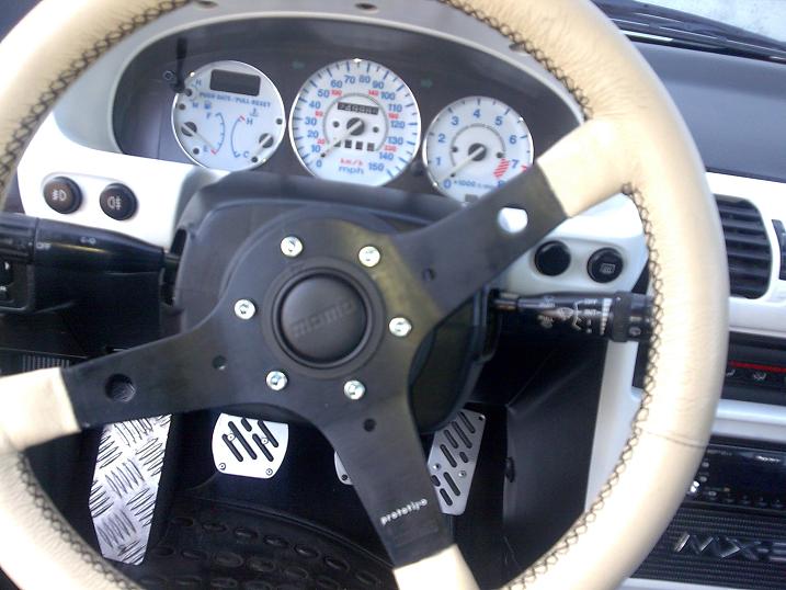

PLIUS patwarkiau vairo isvaizda biski pakeiciau pipynes migtuka ir ir varztus manau taip dabar geriau
taigi pries ir po:

vairas

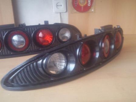

is neturejimoko ka veikti ir su ta mintim kad uz altezas vel 320lt reiktu moket pasiimiau savo altezas po avarijos, viena buvo visiskai sveika tai tik stikla nuemiau isorini ,o kita buvo iskilus ir keliu detaliu truko taigi kliju ,silikono ir pinceto psgalba pradejau bandyti delioti ja ir rezultatu likau labai patenkintas ,gavos taip gerai kad tik vienas iskilimas matosi dabar vizulei o visa kita net neina pastebeti (labai neisiziurejus),kad bovo subirejus nes labai grazei susiklijavo ( nuo subirejusios irgi nuemiau isorinio stiklo likucius ) po to abi lempas patepiau silikonu kur buvo didesni tarpai tarp stikliuku (vidiniu)ir korpuso ir dar ant virsaus visos lempos uzpurskiau x5 sluoksiu ratlankiu permatomo lako del to kad nerasotu kur mikroskopinei tarpelei like buvo TIKIUOS KAD PO PIRMO LIETAUS NEUZRASOS TEN VISKAS ....ir pridedu rezultato galutinio foto

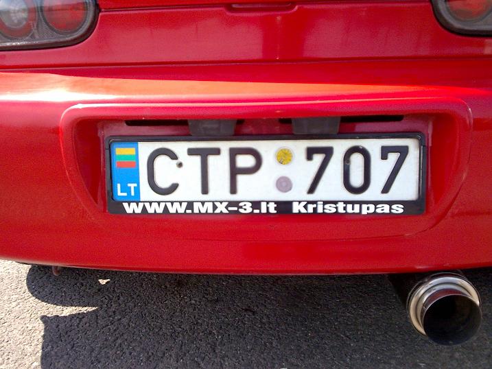

siand susitikau kristupa pr garazo. paprase padaryt keleta foto:

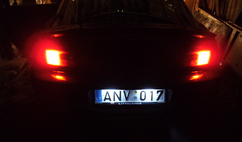

pakeistas numeriu apsvietimas ,isluptas visas supuves stovelis su lemputem ju dangteleis ir fiskem ir sudeti balti 2x3 LED tokie pat lygei kaip pas loonix ,to pasekoje sviecia labai grazei ir svarbiausei abi tolygei ko anksciau nebuvo plius nebera tu sliksciu lempuciu uzdangalu numeriu apsvietimo nes led,ai labai grazei pasislepe po bamperiu ,minusas tas kad sviecia labai ryskei ir to pasekoja labai apsisviecia zeme po numereis bet manau tai bus istaisyta keiciant led,u svietimo kampa .Visas montavimas vieta led,u ir patys led,ai lygei tokie pat kaip pas loonix dekui jam uz ideja nes tokius led,us jau senei lemonoje maciau bet nebuvau sumastes ju panaudoti sitam reikalui
FOTO NE MANO BET LYGEI TAS PATS PAS MANE GAVOS

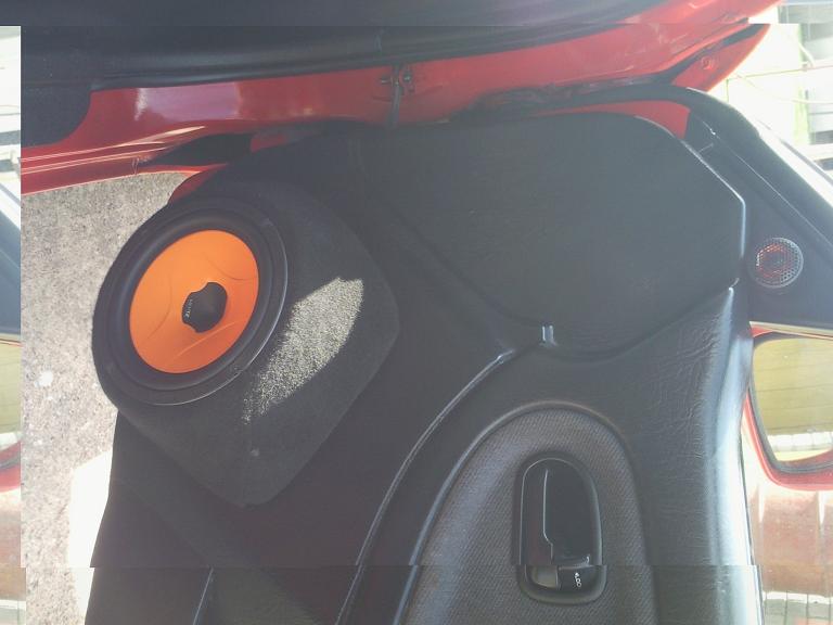

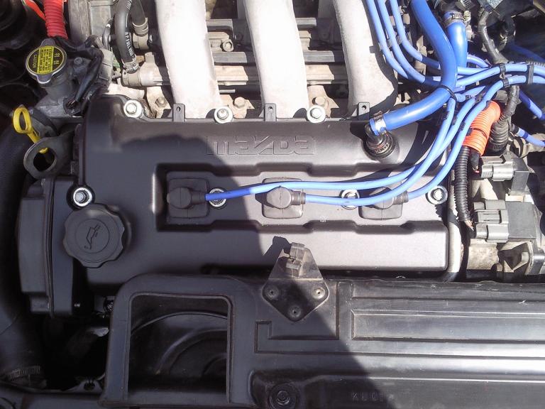

StandartinėParašytas:12 Geg 2010, 22:00
taigi baigti deti nauji podiumai
isimti vibe spikeriukai o hertz spikeriukai perkelti i dureles

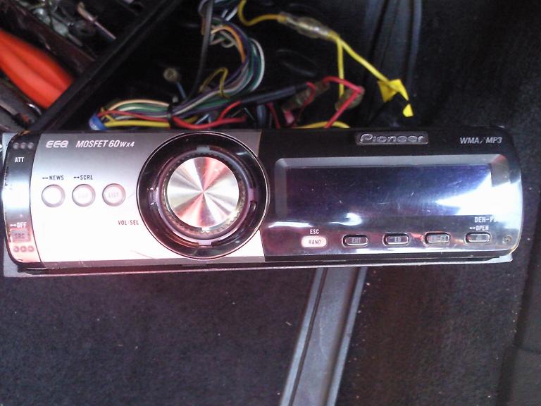

nupirktas naujas magas pionner p80mp 4x36rms :twisted:

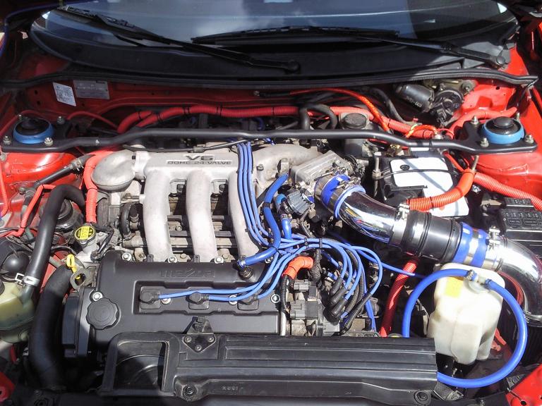

perdazytas variklio dangtelis

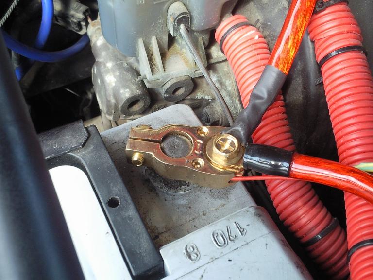

nufotgrafuotos taip pat naujos akumo klemos ,naujai perdazytas stuntbaras ,radiatoriaus apsauga

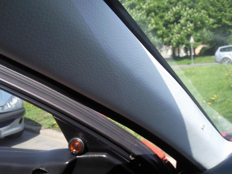

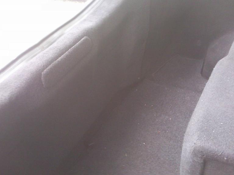

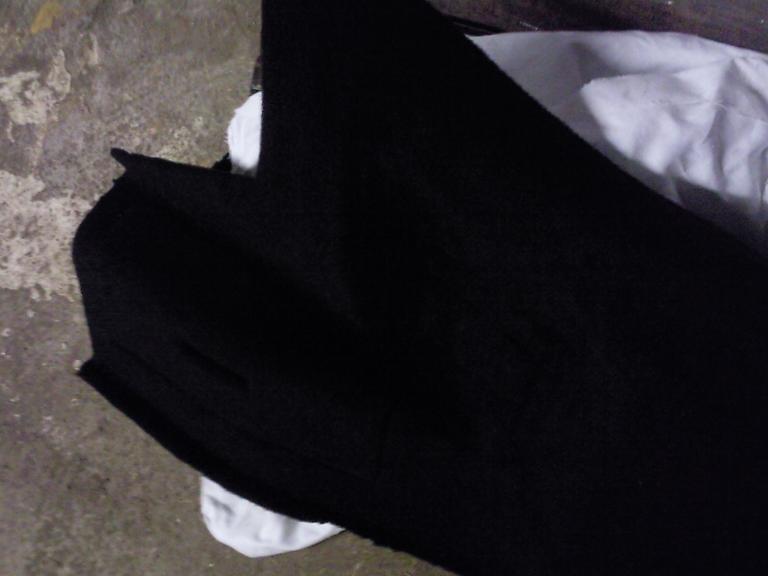

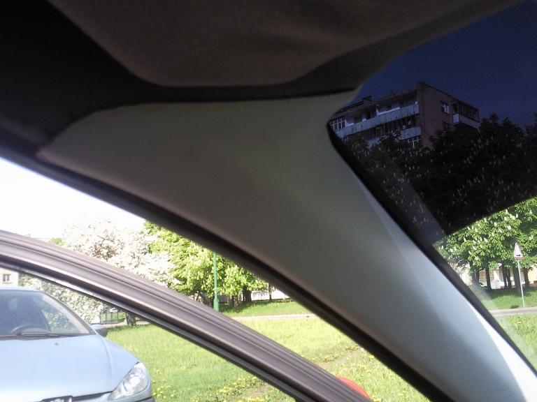

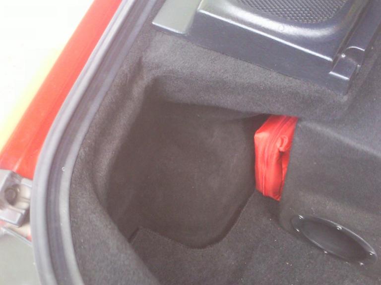

taigi nusprendziau ir as apsitraukt medziaga savo bagazine ir del grozio ir del barskejimo ... kaip ir visi naudojau h88 klijus ir paprasta teptuka ir tris gabalus akustines juodos medziagos ( 140x70cm) na visa procesa jau turbut zinot todel nepasakosiu kaip ten ka daryt (dariau kaip ir visi nieko neisradinejau) po kolkas isemiau visas plasmases ir aptraukiau, gavos tikrai neblogai nei vienos rauksles ar neligumo prilipo idelei tik vienoj vietoj su klijais istepiau geraja puse taigi ryt desiu viska atgal ..prie to paties apsitraukiau apsyvkes tas kur tarp dureliu ir priekinio stiklo naudojau irgi h 88 klijus ir savo eko odos likucius rezultatu taip pat likau patenkintas (neidelu bet labai arti to ) pridedu kelias foto

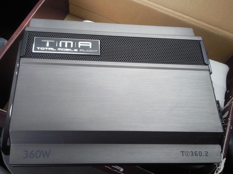

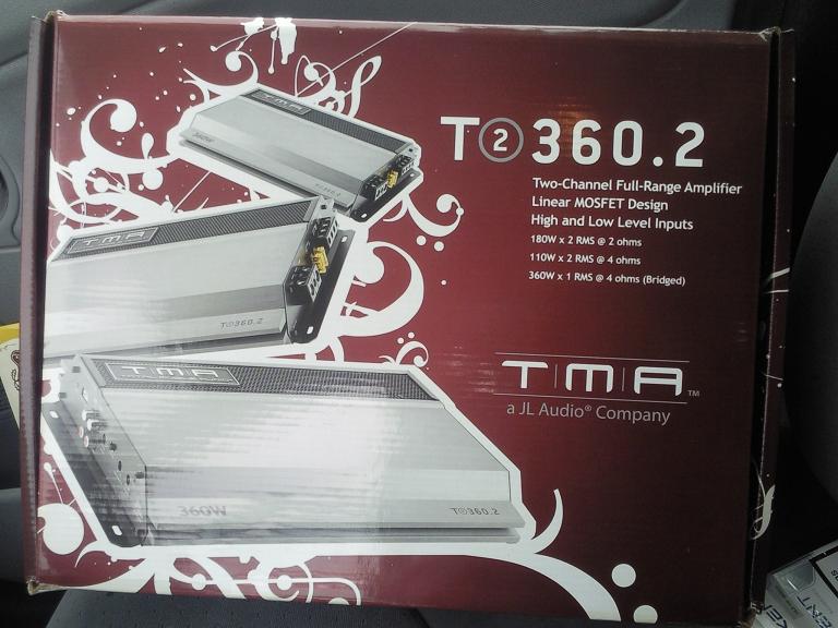

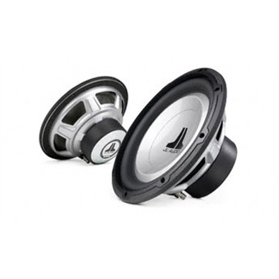

StandartinėParašytas:27 Geg 2010, 20:42
taigi sudetos plasmases atgal i bagazine
siandien atkeliavo naujasis stiprintuvas
TMA 360.2 AB class 2x110rms (4 omai)arba bridzu 360 rms (4 omai ) 720 w max
ta proga kad nebera alpine type -r bagazineja uzsakyti du JL AUDIO 10W1V2 subelei po 150rms ( labai tikiuos kad tai pagaliau bus toks zemas kokio visada ir norejau )

ponas briedi pagrisk savo teigini kodel jei 2 subai pertvaros reik? pertvara daryciau tik tada jei vienoj dezej butu skirtingi garsiakalbiai,. o jei vienodi dar geriau,.nes padarius atskiras kameras,. turi but tikslus dampinimo medziagos,isklojimas,. fazikai vienodai suderinti,. kitu atvejiu gali skirtis fazes,ir gali slopint vienas kita.. (pertvaras daro kai atskiria suba nuo midbaso)..
P.S gal pertvara tai turejot omeni sustiprinimo pertvarele? o ne atskiras kameras?

jei tau reikia dezes subui, atsiusk arba JBL speakershop, arba BassBox Pro, as su juom sau skaiciavau, rezultatai biski skirtingi gavosi, bet nedaug, ant 5-10ltr gal. ir ten pagal kreives ziurek, skirtingu deziu skirtingos kreives. bet tam kad deze normaliai apskaiciuot, reikia isgauti Fs, tam reikes stiprintuvo, kompo ir zemu dazniu generatoriaus.
is patirties: buvo sub'as bandpass dezeje 40 ltr, dbr su faziku 110 ltr is MDF 18mm padariau (dar nebaigta iki galo), garsas skiriasi, su faziku minkstesnis zemas gaunasi, bet vietos daugiau uzima, closed-box'ai daugiau agresyviau groja.
seip pradziai patarciau apsiprest, ko tau reikia is sub'o - ar skambesio, ar SPL rezultato, ir tada jau deze galvok

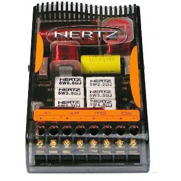

sendien atejo naujieji krosai komponentam hertz hi energy 3w10
