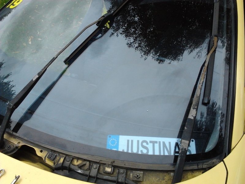

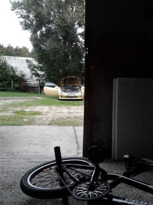

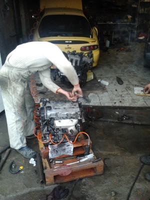

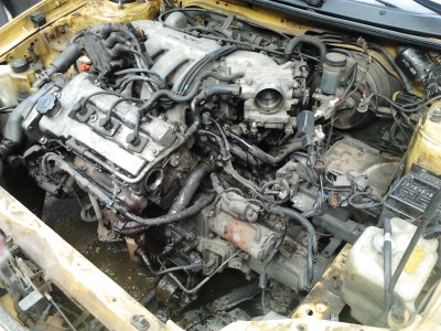

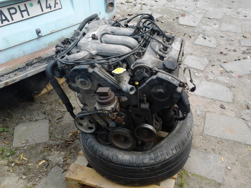

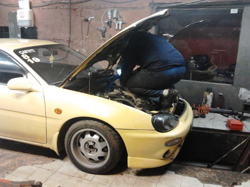

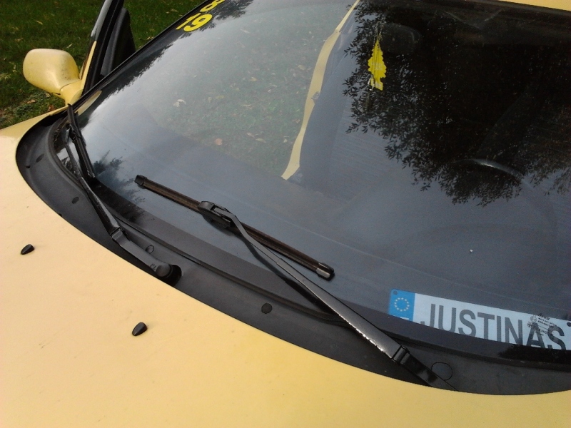

Nu ką. Judam toliau. Nupirktas motoras 2.5l v6 nuo amerikono mx-6 (iš Artiomo). Su kompu atsiėjo 500 pinigu. riekes dapirkti tarpines, riebokslius ir iki gm'o swapinti, labai norisi. Klausimas del triju temp davikliu, nes siaip europietis berods pora turi. plius netinka kompo fishkes, kazka isgimdysim:) Motora pats meginau kol buvo idetas i mx6, gyvas gan, tik nei vienas vrisas neveike, tai juos teks palikti nuo esamo 1.8l variklio.
Papildomai pas tevukus kaime beviesint padaryti darbai:
* Sudetos priesrukines lempos
*Sutvarkyta gofra
*perdazyti valytuvai
Belieka pacia masina nuplaut :D

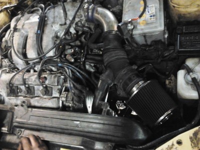

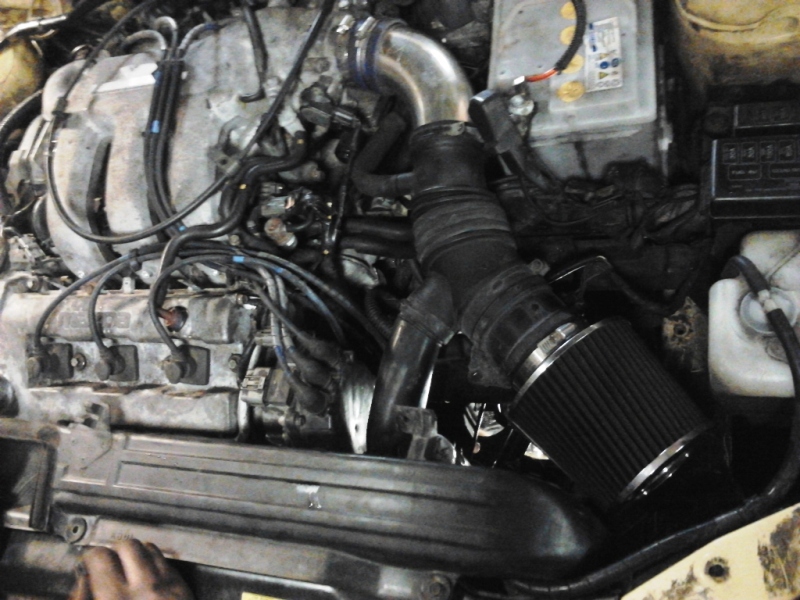

Na ka, jau ir 2.5 v6 kl-de pas mane gyvena po kapotu. Padaryti kontekstiniai darbai be pacio swap'o:
:arrow: supirkti nauji guoliukai pagr dirzo, dirzas, hidraul itempejas (ko pasekoje pasirode kad ant motor ir taip naujai buvo sudeta, grazinau :D)
:arrow: sudetos voztuvu dangteliu tarpines naujos
:arrow: pakeistas generatorius
:arrow: sviezios ngk zvakes
:arrow: filtriukai tepaliukai motor/greiciu dezes zinoma keiciasi automatiskai
:arrow: motoras nuplautas
:arrow: metaline gofros imitacija :D + oro padavimas arciau filtro
:arrow: ispjautas egr voztuvas
Liko:
:arrow: sankabos kopmplektas exedy
:arrow: patikrinti praktiskai kuriuo kompu geriausiai vaziuoja (1.8, 2.5, 1.8 chip)
:arrow: naujas ismetimo vamzdis
:arrow: vaziuokles renovacija.
:arrow: zvaklaidziai
:arrow: privirinti begiu svirties kulisa (biskeli lenktyniaujant issimove)
Trauka be abejones pagerejo, esu beveik patenkintas, reikia viska tik daderinti ir megautis;)
