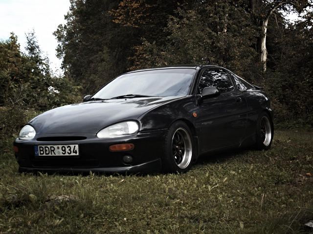

labai gerai atrodo, dabar reiketu tik kazka su priekinemis lempomis padaryti. Ir bus tada isvis ledas.
StandartinėParašytas:17 Rgp 2014, 00:13
tikrai labai graziai. vienas is zemiausiu mx dabar turbut. beja kox aukstis nuo zemes ties zemiausia mx vieta? kiek dabar pas tave pjautos spyruokles isviso?
StandartinėParašytas:17 Rgp 2014, 16:25
ledainis :)
StandartinėParašytas:17 Rgp 2014, 17:41
Ok kas čia blogai su tomis lempomis?
Gražu viskas, tik tas logo nebuvimas priekyje keistai žiūris, tik nežinau teigiamai ar neigiamai.

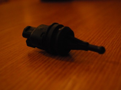

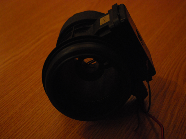

Imobilaizeris cia pasirodo niekuo detas, jis prie kompo nepriristas. Buvo patikrinta pravodke pagal schemas ir uzglusinus parkingo kontakta (Millenia - automatas) emyxas pagaliau uzsikure su Millenijos kompu. Visu pagrindiniu davikliu kontaktai +94m. emyxo pravodkeje atitinka 95m. Millenijos kompo kontaktus.
O bet taciau Millenijos kompas nesupranta emyxines oro srauto matuokles bei oro temperaturos daviklio, todel abu sie dalykai jau isigyti nuo Millenijos ir laukia instaliavimo. Srauto matuokle prisitaiko lengvai i ta pacia vieta, o intake sensorius statysis i oro filtro deze, kaip Millenijoje.
Jei emyxas nevaziuos su siais matuokle ir davikliu, bus panaudotas planas B - emyxo srauto matuokle statyti su MX-6/626 kompu, kuris ja supranta, taciau tokiu kompu kontaktai neatitinka nei vieno +94m. emyxo pravodkes kontakto, tad darbo butu milijona kartu daugiau.
