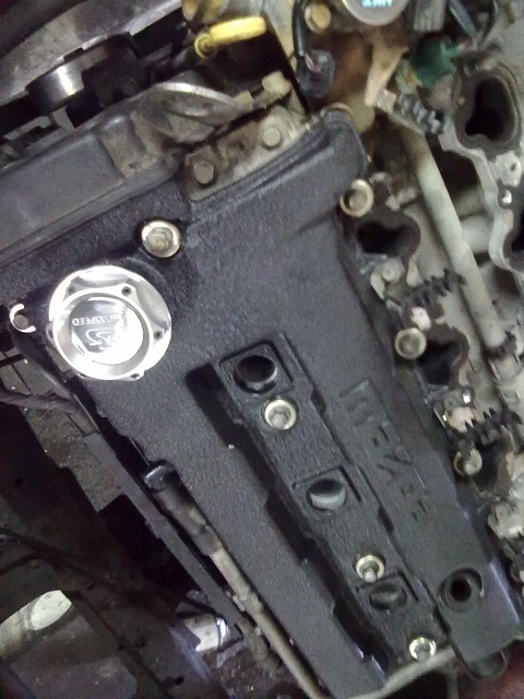

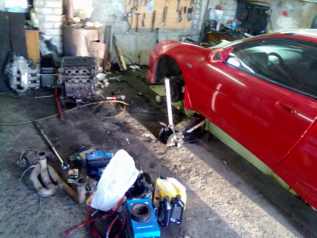

na ka darbai juda i prieki su varikliu , issimtas senasis variklis idetas kl-de viskas sujungta ir prijungta kur reike beliko uzdet dangtelius ,isiurbimo kolika , sujunginet vakumus , oro filtra ecu ir oro srauto matuokle ipilt tepalo ,antifrizo ir galima bus jau bandyt kurt :twisted: plius nudazyti variklio dangteliai padarytas short shift,as pakeisti stabdziu vamzdukai variniai , pakeisti priekiniai sailentblokai abieju sakiu, pakeistas stabdziu skystis ,pakeista sankaba ir greiciu dezes tepalas .Darbu dar liko nemaziai kad iki galo viska jau sutvarkyt po kapotu bet darbai juda iki savaites galo turetu buti netik pakurta bet ir sutvarkyta viskas iki galo ...

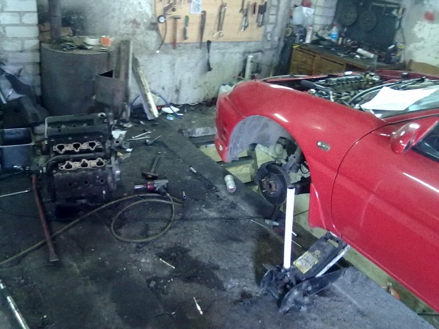

StandartinėParašytas:30 Bal 2011, 18:06

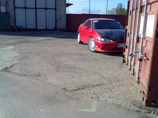

na ka buvau siandien pas meistra paiimt savo senaji vargaluoli 1.8 varikliuka parduot ir padariau biski foto
20110430292.jpg [75.71KiB |Peržiūrėta 5340 kartus(ų) ]
20110430293.jpg [143.9KiB |Peržiūrėta 5340 kartus(ų) ]
20110430294.jpg [120.94KiB |Peržiūrėta 5340 kartus(ų) ]
20110430297.jpg [130.06KiB |Peržiūrėta 5340 kartus(ų) ]
20110430298.jpg [156.09KiB |Peržiūrėta 5340 kartus(ų) ]

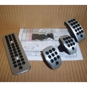

uzsakyti keli niekuciai
OD1960.jpg [88.07KiB |Peržiūrėta 5339 kartus(ų) ]
4195UNNOnBL._SL500_AA300_.jpg [19.79KiB]
Atsisiųsta 0 kartus(ų)

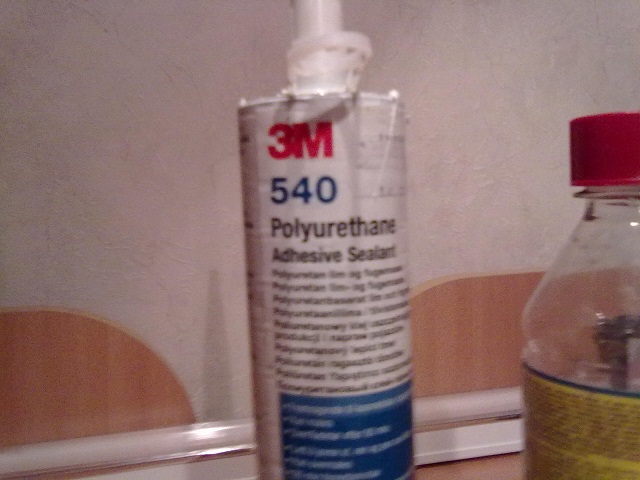

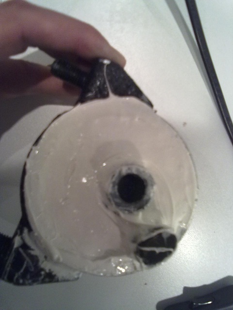

nupirktos dvi variklio pagalves nes anom jau amen buvo pirktos nenaujos taigi norint sumazint variklio judejima vaziuojant uzpildytos poliretanu ,bus matyt ar bus efektas amerikos forumai tai labai teigemai atsiliepe apie sita pigu home tuning turetu sumazet variklio judejimas, pavaru svirties judejimas spaudziant ir t.t jei kam idomu tai reike naudoti bet kokius dvikomponencius polyretano klyjus ar hermetika kuris nebijo dregmes as radau 3m produkcijos hermetika poleritariniu pagrindu kuris nebijo vandens bet yra vienkomponentinis taigi vakar visa nakty dejau sluoksni laukiau 1 h kol nudzius ir vel sluoksni kol viska uzpildiziau jei buciau tepes iskart storai iki galo butu praktiskai tik po puse metu iki galo sukieteja pats centras
20110502322.jpg [91.67KiB |Peržiūrėta 5305 kartus(ų) ]
20110502326.jpg [73.98KiB |Peržiūrėta 5305 kartus(ų) ]

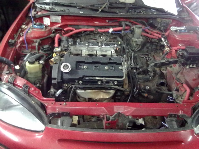

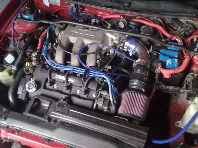

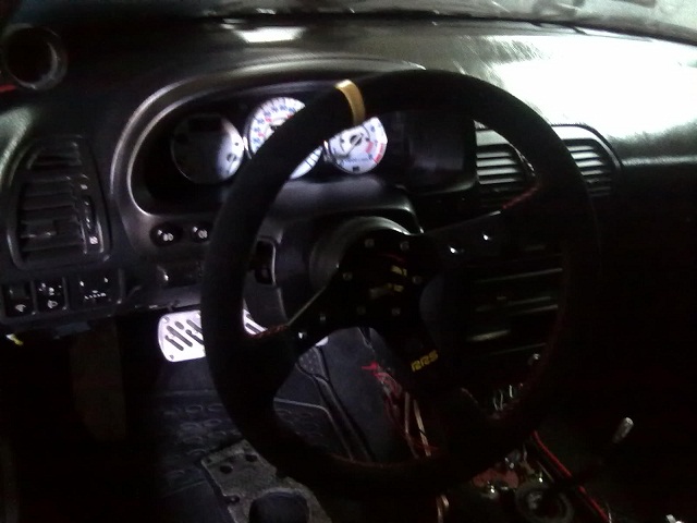

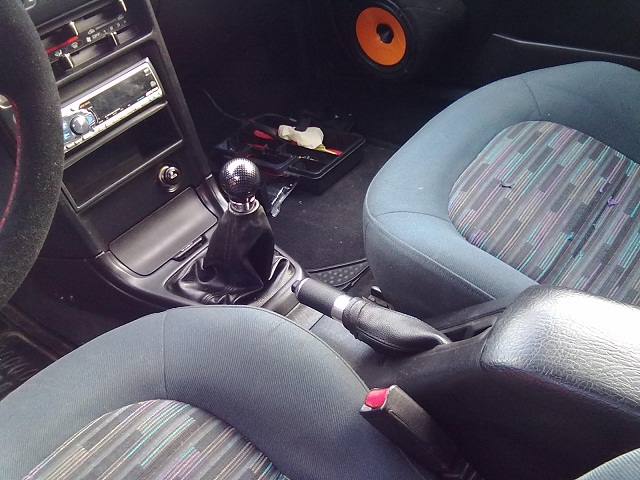

na ka pagaliau vakar atgavau mx,a jau is meistro taigi viskas variklio skyriuj buvo tepaluota, nedaverzta , laidai beleikaip tai kiek spejau vakar viska varziau staciau i vietas ir valiau ...nera normalaus isiurbimo oro dabar nes nebetinka vamzdynas oro filtro tai uzsalyta pora silikoniniu alkuniu ir vamzdziu ...PRAVAZIAVUS labai patiko padarytas short shiftas smagiai junges pavaros ir stangrei nieks nebekledaruoja ,vairas naujasis irgi pats limpa tiesiog prie rankos , stabdziu dar nepajauciau pakeitus armuotas slangeles ir dot 5.1 nes stabziai normaliai nenuorinti dar ...sankaba laiko liuks tik biski pasmirdejo pirmus 10km ismynti dabar labar labai lengva APIE PATY VARIKLI tai visu pirma reike priprasti prie gazo pedalo nes jis daug jautresnis nei 1.8, jegos yra bet maniau bus daugiau nors praspaudus nuo antro begio pries mantauta nuotaikos pasitaise eina tolygiai gal net biski geriau ...variklis pajungtas jau su 2.5 ismetimo isiurbimo kolikais su kompu ir oro srauto matuokle nuo 2.5 viskas veike is elektronikos vri,sai lyg ir irgi veike tvarkingai bet dar nepratestavau yra bedu su laisvom apsukom pulsavimo nera tik kartais ant laisvu apsukos sukyla iki 2 rpm dar yra bedu kad su lemputem ant spydiko kai uzspaudziau iki pat dugno 8rpm uzsidege jos gal generatoriaus dirzelis labai smarkiai uzsuko net nezinau ,ir iki 8rpm dasisuko del to kad pasirodo nebera limitatoriaus su tuo kompu apsuku ...plius nepajugti lemda zontai yra nes 2.5 lemdos su kitokiom fiskem tai netinka reiks perlytuot dar speju reiks daryt kompiuterine diagnostika klaidas pratikrint kai apsitvarkysiu greiciausiai primes klaidu kokiu taigi variklis kurenas :hello1: bet dar liko daug darbeliu smulkiu viska iki galo privest ....ir aisku dar bedu islys nes dar tik 20km su juo praspaudziau

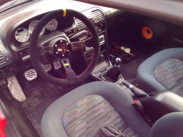

Ta proga kad salonas buvo apardytas kai reikejo kompa keist siandien ryte viska susirinkau susivarziau kad nebarsketu ir galutinai panaikinau balta spalva salone po biski gryztu prie stock :P beje ir neonu salone beleko ...
20110504337.jpg [145.88KiB |Peržiūrėta 5274 kartus(ų) ]
20110505339.jpg [130.69KiB |Peržiūrėta 5274 kartus(ų) ]
20110505340.jpg [133.83KiB |Peržiūrėta 5274 kartus(ų) ]
20110505342.jpg [152.09KiB |Peržiūrėta 5274 kartus(ų) ]
