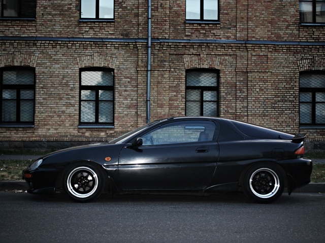

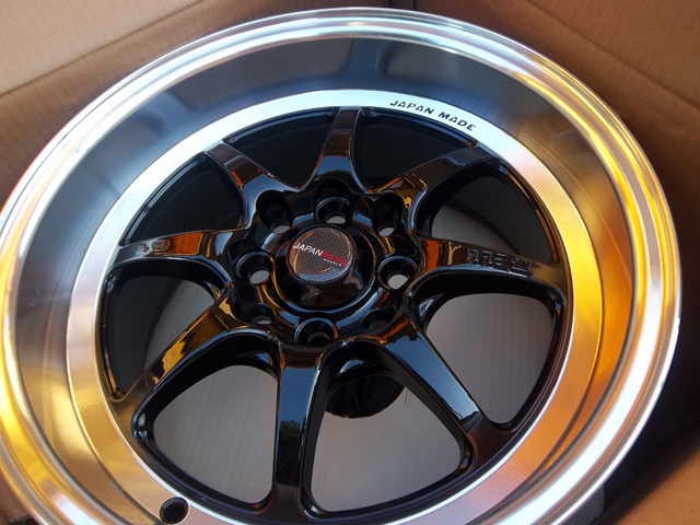

Poswapiniai elektros derinimo darbai jau juda i pabaiga, o tuo tarpu pradejau nebemegti dideliu ratu ir prioriteta nusprendziau atiduoti isnesimui, o ne diametrui. To pasekoje netrukus bus sumontuotas stai toks komplektas:
:angry4: Japan Racing TF2 15x7.5/ET30 ratlankiai
:angry4: Muteki SR48 ilgos oranzines verzles
R17 OZ Superleggeros su Continentalais keliauja i pardavima... :)
100_4463.jpg [288.57KiB |Peržiūrėta 5454 kartus(ų) ]
100_4454.jpg [271.03KiB |Peržiūrėta 5454 kartus(ų) ]
Paskutinį kartą redagavo 1 Alpha. Iš viso redaguota 1 kartus.

ratai gražūs, bet čia nebus nei pločio nei išnešimo... padangų plotis geras bet kiek per aukštos, išnešimui rekės dar rastafkių bent apie 0,8cm storio, kad būtų lygiai lygiai su sparnu ratlankio kraštas.
pas mane balti ratai r16 7,5j et 30, padanga 205/45, paieškoti reiks nuotraukos kaip atrodo, bet ratai buvo dar kiek vidui sparne..
(aš čia tik dėl išnešimo parašiau ne apie bendrą vaizdą) nes ratlankiai tai super atrodo tikrai, ant mašinos tiks :thumbright: )

J7 rato kantas eina idealiai lygiai su emyxo arkos krastu kai ET yra 20. Reiskia J7.5 yra po puse colio (~5mm) i abi ratlankio puses, tad J7.5/ET30=J7/ET25 grubiai. Reiskia mano ratas dar ~5mm arkoj. Kitas siu ratlankiu modelio matmuo buvo tik ET10, kas reiskia jau ~15mm issikisa is arkos, o turint gera dropa 205 padanga jau netelpa, tad teko rinktis varinata su ET30. Is nemazo Japan Racing katalogo ant emyxo realiai pritaikomi tik trys modeliai, visi kiti arba isvis sudinas ET40/J6.5, arba visokie ET10/J9, zodziu krastutinumai...

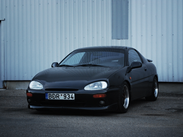

Patikėkit, Jaunimas, Alphos Mx vienas dailiausių kokių asu matęs APLAMAI. Ir jaučiu Lietuvoj vienintelis arčiausiai labai skanaus JDM ^^ Dėk foto nebegaišk jomajo :D
StandartinėParašytas:12 Rgp 2014, 23:05
Pritariu kolegai Justinui, Alphos emixelis labai clean, nieko neprigrusta ko nereikia, viskas savo vietoj. Laukiam geru foto kaip tie nauji ratai ;)

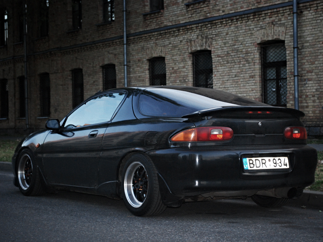

Taigi va, galines spyruokles pripjautos dar per viena vija (dovana Martynui) bei tuo paciu pakeistos galines atramines gumos, dar ilgasis pusasis, kurio vidine granata buvo ziauriai issibaladojusi.
DSC_0017.jpg [258.51KiB |Peržiūrėta 5315 kartus(ų) ]
DSC_0030.jpg [320.31KiB |Peržiūrėta 5315 kartus(ų) ]
DSC_0026.jpg [262.08KiB |Peržiūrėta 5315 kartus(ų) ]
StandartinėParašytas:16 Rgp 2014, 22:28
O viryti, belekaip gerai !!!
