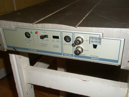

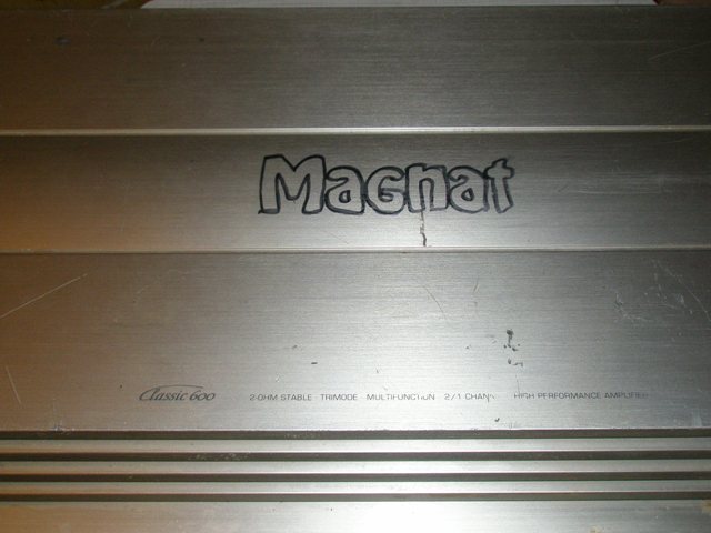

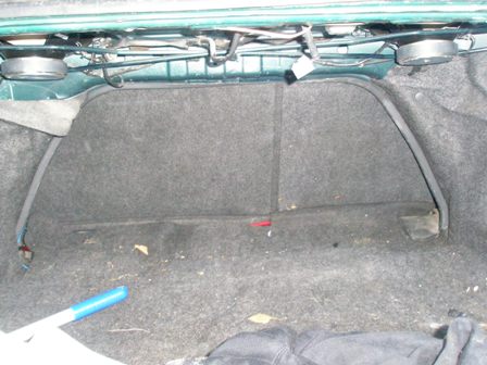

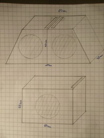

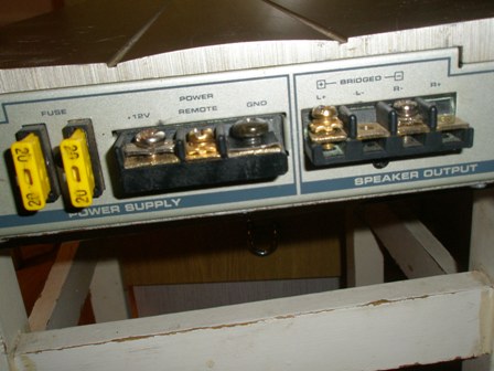

Sveiki,
Butu labai saunu jeigu patartu man kas ismanantis apie aparaturas... :occasion5:
Tai va visu pirma metes namie toks stipras, ir atejo jo eile lipt i mano bagazine...
Blogiausia tai kad nezinau tiksliai kokios jis galios ir ka butu galima is jo ispaust, nes stipriaka gavau is draugo, o ka jis ten pasakojo tai dar neviskas... ;) prikabinu fotkytes gal kas pades , ir gal turi toki ir zino kiek jis ten ko turi, seip buvau isardes nepasakyciau kad daug ten galios vidui :clown: "Magnat Classic 600, 2-ohm trimode multifunnction 2/1 chanel, high performance ampilifier" - Vieninteliai uzrasai ant jo... :roll: Kiek ieskojau intere nieko tikslaus neradau... :cry: Kiek zinau kad monoblokas. Toliau planai uzpildyti uzdaros bagazines vidu, prie pat sedyniu, foto taipat prikabinsiu, ir nupiesiau kelis variantus , pagal kurios darysiu deze, ir niekaip neisirenku nes nezinau tiksliai kas per subas ir kaip graziau skambetu, butu labai svarbi jusu galutine nuomone :laughing6: nes jau neviena savaite suku smegenis darbe ir niekaip neapsisprendziu... Ir idomu kas geriau du subai ar vienas....
Tame brezinuke virsutinis variantas gaunas dvi uzdaros sistemos po 48litus talpos, kazkur iki 200rms manau turetu po viena turet, jei neklustu...
Apatinis variantas turi 72litus talpos, ir seip planai deti dvieju riciu Pionieriu TSW 307D4 400rms, bet irgi nelabai manau kad istampis... :? Dar kas neduoda ramybes tai kaip geriau daryti ta alsuokli, ar apvalu ar kaip dauguma db daro ta anga kraste, nzn net kaip vadinas... ir klausimas as galvoju kad ji butu backos virsuje ir pro palange eitu bent truputis daugiau vibrazijos i salona, nes sedanas... Vat tiek daug minciu isdejau, butu saunu protingesniu pagalbos sioj srity... :occasion5:

Jei sedanas - tai bet kuriuo atveju turesi daryt fazika palangeje.

i palange dek 2 didelio diametro

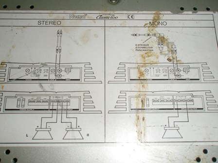

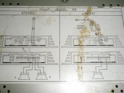

gal kas galetu isverst, radau informacijos apie stipra bet nelb suprantu apie tuos omus ir panasiai :? gal kas galetu paaiskint tiksliau?
Magnat Classic 600
1 × 195 Watt Kanal 1 an 4 Ohm
2 × 166 Watt Kanal 1 + 2 an 4 Ohm
1 × 462 Watt Kanal 1 + 2 gebrückt an 4 Ohm
462 Watt Gesamtleistung
