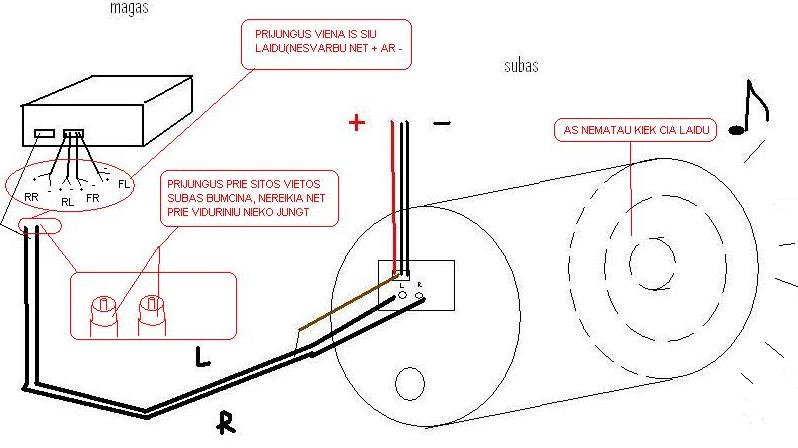

Klausimelis.
Yra subas su stipru imontuotu.
Viska sujungiau isskyrus laidus nuo mago.
Nes magas fuflo ir nera ten tos jungties (nzn kaip vadinasi), du laidai kur kisasi i maga nuo stiprintuvo.
Zodziu paemiai nuo koloneles laidus.
Gal kas zino kaip teisingai juos ten sujungti?
Nes man kaista buvo,kad viena laida pajungus subas bumcina.
Visad galvojau kad i suba bent 2 laidu reikia.
Subas tik kokiu 300w. Tai noriu zinoti ar tai viskas ka jis gali(kai ta 1 laida prijungiau), ar pajungus normaliai jis geriau ir svariau bumcintu?

jei subas vienos rites, tai tik vieno laido uztenka. jei dvieju - tai dvieju

nevisai taip, gros ir dvieju riciu su vienu laidu bet tik viena is dvieju riciu, o siaip jei stipriu tiltuoji tai reikia abieju laidu ir vienai ritei, o siaip yra toks dalykiukas: http://lemona.lt/index.php?page=item&i_id=72419

tai tipo jai yra 4 laidai - 2 fyskes (L ir R) i stipriaka tai jis dvieju riciu?
Cia taip suprast?
O tie reguliavimai hercu ir decibelu ten yra. Tai neapsimoka pirkt to daikciuko.
Kaip suzinot kiek ryciu yra, nesuprantu ka jus tas rites vadinat :oops:

tai imt pjukla pjaut man ta suba per puse, po to isardyti tas vijas ,kad pamatyciau kiek ju ten yra?
As nematau kiek ateina laidu nuo stipro iki pacio "bliudo".
As klausiu nuo mago iki stipro laidai kur ateina, o ne nuo stepro iki "bliudo". As 1 (net nesvarbu + ar -) laida pridedu prie stipro iejimo nuo mago ir man bumcina. Subo nenoriu ardyti. Sakau gal kas zino kaip suzinoti neardzius jo kiek ten yra tu riciu viju ar kas ten ir ar uztenka man 1 laido pajungimui.

dvieju riciu tai 4 laidai eina, +- ir +- is stipraus i suba, o is mago kaip pajungt paprastai yra linijiniai isejimai mage? jei ne perki ta daikciuka kur nurodziau nes jei be jo tai skiresi srove ir ten gali nusprogti, tada imi lineikas 2 kanalu pajungi ir uzmirsti ;) nemoku taip paiskint reik vaizdines medziagos :D
cia matyti juodas ir raudonas laidukas, tai dvieju riciu sube butu ir kitoj pusej tokie pat dar

papaisiau biski...
ar sitoks sujungimas duoda max is subo?
ar tas daikciukas kur siulo algirdzz_ prides kanors?

viskas dabar beveik jau aisku man, cia pas tave backa su stipriu, kaip tos ivolga buna. Tai partastas reikalas taip ir junges kaip tu papaisiai tik nesupratau tas staciakampis mage kaireje puseje kas ten? o tu jungi nuo laidu kur is mago iseina i koloneles ar per tulpes? nes jeo per ten kur keturi tie laidukai pavaizduoti tai reikia to ka as pasiuliau nes tiesiogiai jungt negerai, gros bet taip ne magui ne stiprui nesveika.
va vienas asmuo biski paaiskines, gal pades: Nerekomenduoju jungti kaip nupasakojo mantukas0.
Dėl ko:
1) Įtampų lygiai visiškai skritingi kolonelėms ir linijiniams. Linijiniame išėjime paduodama iki 1V, o kolonelėms kelis kartus daugiau.
2) Jei nesudeginsi siprintuvo įėjimo, tai turėsi labai dideli grasą (gal neteisingai išsireiškiau, triukšmą) su pašaliniais efektais.
3) Galso kokybės visiškai nebus.
Rekomenduoju paaukoti 22lt ir nusipirkti signalo lygio keitiklį. Jų būna dviejų, keturių kanalų. Čia lygiai atskirti galvaniškai, nesusvylinsi stiprintuvo magnetoliai paleidus triūkšmų į kanalą.
Nuoroda į parduotuvė: http://www.lemona.lt/index.php?page=item&i_id=72419#
Rekomenduoju prijungti kuo arčiau magnetolos.
P.S. Kiek domėjausi, audio prekių parduotuvėse visokiausiu yra. Kainos labai svyruoja, bet ten nieko stebuklingo nėra, tad neverta šimtus litų taškyti, kokybė bus ta pati.
tema: http://forumas.bmwfan.lt/viewtopic.php?t=32210
siaip jei nera rulpiu ar fyskes kur turi jungtis perejimas tai butinai reikia to ka as nurodziau ir be kalbu auksciau paaiskinta kodel.
