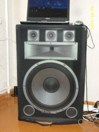

Na as namie tokia turiu,500w 250rms,karta ir mx buvau isimetes,tai super buvo :o
STP63829.JPG [71.53KiB |Peržiūrėta 6694 kartus(ų) ]
