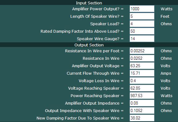

StandartinėParašytas:09 Sau 2009, 00:57
Failo aprašymas:df
damping factor.JPG [36.77KiB |Peržiūrėta 2742 kartus(ų) ]
