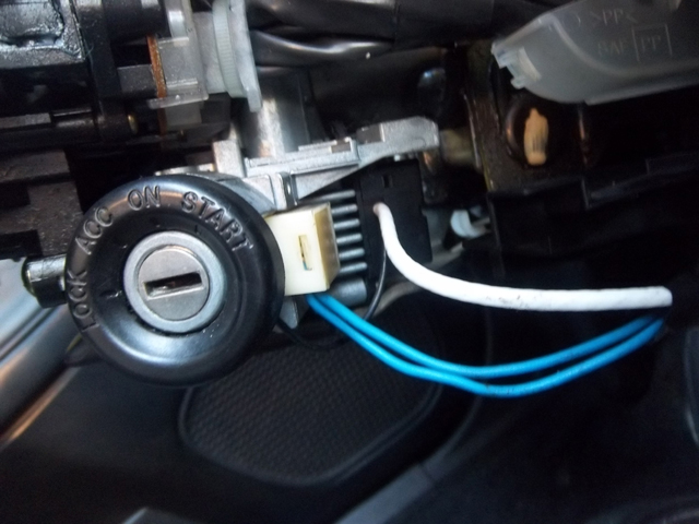

Nera ten jokiu fiskiu, tiksliau ji ten bendra.. :) Pas mane pypsejo, kai atidarytos durys, bet neikistas raktas, nes buvau praganes spyruoklyte baltos dezutes viduje (žr. nuotrauka), bo dezute buvo ardyta. Del to pypsiukas istraukus rakta neatsokdavo atgal ir daviklis galvodavo, kad raktas visa laika ikistas. Pritaikiau kita spyruoklyte ir problem solved.. :)
