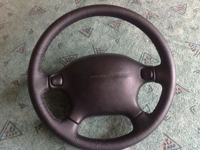

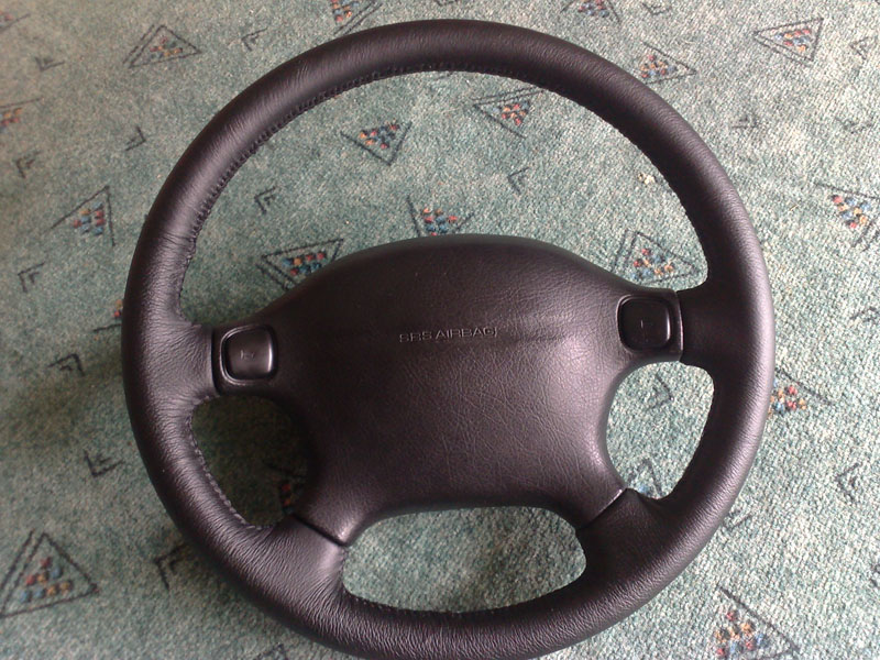

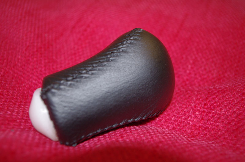

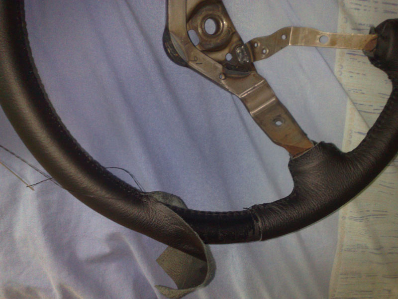

Keletas nauju darbeliu, siekiant pagrazinti mx-3 salona :occasion5: Failo aprašymas:vairas1

Pats siuvai ? :smt023

Mane pati taip pat tenkina atlikti darbai, nebent galeciau isskirti apsyfkes - esamas rezultatas man nera tobulas, todel ateityje ketinu atlikti ivairiausiu meginimu skirtingais techniku budais. Mx-3 apsyfkes tikrai nera dekingos savo forma: gana dideli idubai, islinkimai sukelia sunkumu,todel iprastas klijavimas, sildymas fenu, medziagos tempimas reikalauja daug pastangu, taciau rezultate vistiek islenda viena kita raukslele, kuri mane labai nervina ir tampa priezastimi atlikti darba dar karta, kol rezultatas bus tobulas. Galbut naturali oda butu tinkamesnis variantas savo tamprumo savybemis, taciau finansiskai negaliu sau leisti atlikti tokius bandymus. Galbut tuomet, kai apsyfke atrodys idealiai(is technines puses), tuomet imsiuosi naturalios odos.
Ps.:vairas ir pavaru svirties "bumbuliukas" aptrauktas naturalia oda, nes cia reikalingas stiprus siuliu tempimas, kuri nesuplysusi gali atlaikyti naturali oda. Taip pat, visgi sios detales daznai naudojamos ir norisi, kad atliktu darbu grozetis butu galima kuo ilgesni laika. ;)
