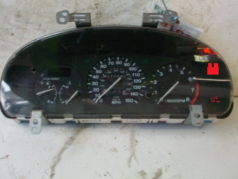

Prie to paties dar nesenai perrinkinejo servize generatoriu, diodu tilta keite, koki menesi viskas buvo gerai, bet dabar pradejo kartais degti arba paprasciausiai mirkseti akumuliatoriaus ir dar 1 lempute, paveiksliu nupiesiau. Gal cia generatorius ne prieko, o vel del dregmes kaskur trumpina ?

Jeigu mirksi akumuliatoriaus lempute tai generatorius bus kaltas.. O tau trukcioja nesvarbu kokiom apsukom vaziuoji? ar pvz tik pajudant is vietos? ar stovint ant laisvu? ar tik saltam varikliui? ar ir saltam ir siltam?

Mirksi ne tik akumo, bet ir desineje puseje pati apatine lempute - mirksi abi kartu, nelabai zina uka ji reiskia, panasi kaip priesrukine, bet priesrukine kaireje dega.

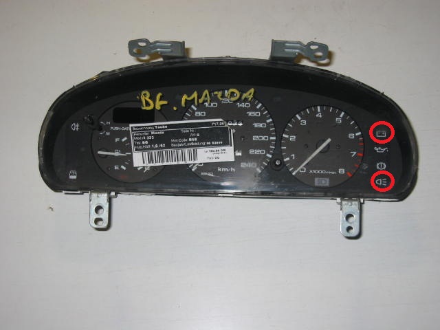

Mirksi abi sitos, vienu metu.
102150.jpg [54.39KiB |Peržiūrėta 7287 kartus(ų) ]

ta apatine uzsidega tada kai kokia lempute is galiniu faru nusprogsta, bent jau taip pas mane
