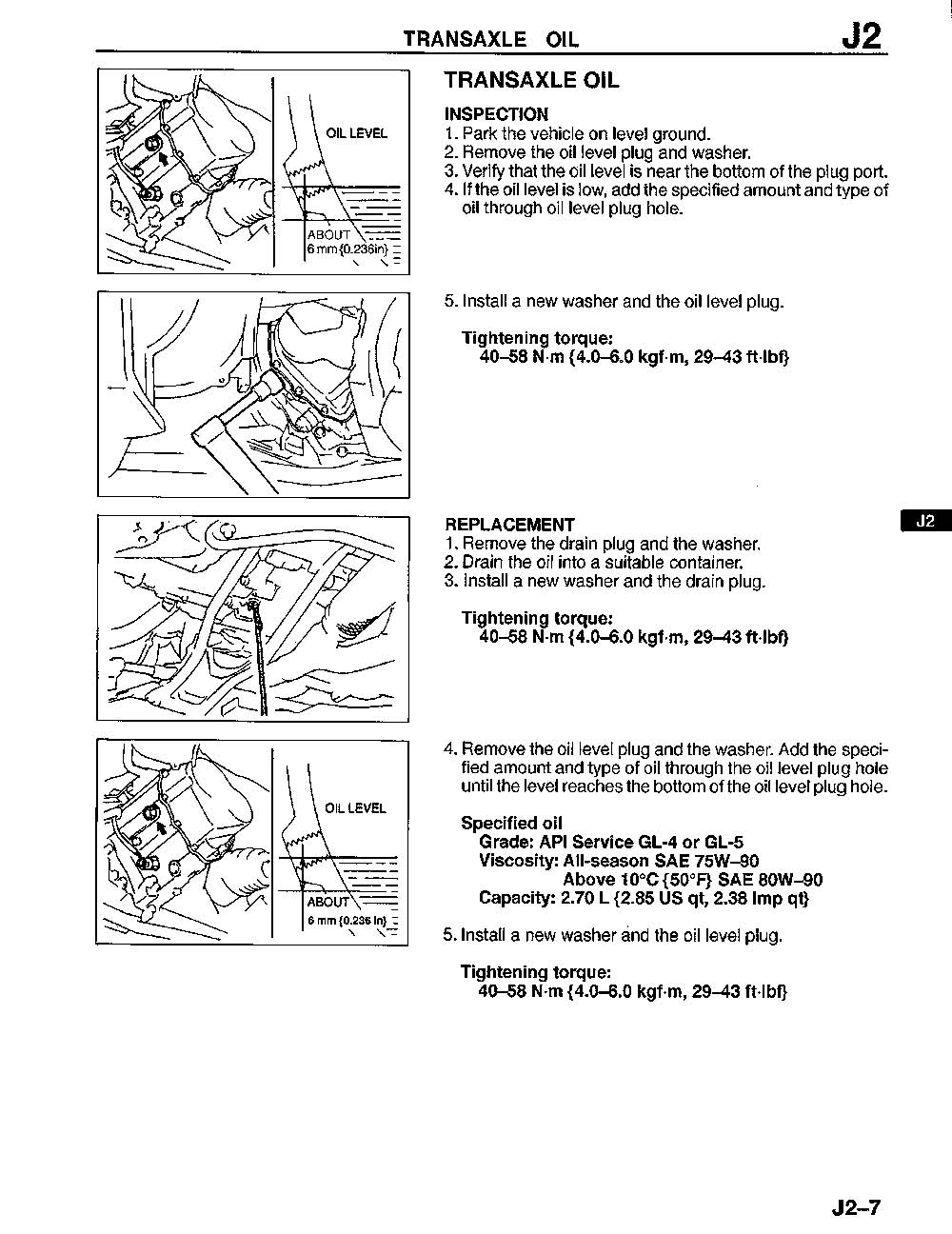

Tarp kitko kaip ta pavaru dezes tepala patikrinti? :roll:
v6
StandartinėParašytas:17 Lap 2009, 09:21
jei tiksliai pamenu, yra anga tepalo uzpilimui dezei, pro ja kazkaip tikrina. o seip is garso galima bandyt spet
StandartinėParašytas:17 Lap 2009, 11:39
Is garso jau velu buna..
paziurek http://www.mx-3.com/manuals/index.php?f ... Manual/J2/" onclick="window.open(this.href);return false;
StandartinėParašytas:17 Lap 2009, 12:17
StandartinėParašytas:17 Lap 2009, 15:52
O patikrinti paprastai , tepalo turi buti iki pat tepalo uzpilymo angos krasto

O kur pavaru dezes tepalo anga? klausimas gal ir durnas bet nezinau,todel klausiu... :oops:
v6
StandartinėParašytas:17 Lap 2009, 16:16
as nuoroda daviau,ten yra pavaizduota :arrow:
StandartinėParašytas:17 Lap 2009, 16:18
istrauka is manualo kuri gali parsisiusti is :arrow:
Tepalas.jpg [177.86KiB |Peržiūrėta 4538 kartus(ų) ]
