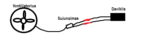

Dar nesenai pamaciau, kad neveikia ventiliatorius, nupirkau kita veikianti uzdejau ir nesisuko, tada piesinyje toje vietoje kur raudonai pazimeta, neatjunges nuo sistemos pajungiau pliusa su minusu, tai vistiek nesisuko, o trumpino. Tada paprasciausiai nukirpau laidus nuo daviklio ir pajungiau ventiliatoriu per mygtuka tiesiai nuo akumo, nepatogu, bet veikia :D .
Bet ar tai susyje su apsukom ? , man atrodo ne.
Dar idomus tas daviklis, jis yra virs liampos prisuktas ir nuo jo dar 2 laidai kaip ir i greiciu deze dar eina. Keistai kaskaip is kur jis ima ta temperatura...

MX'ą turėjau daugiau kaip keturis metus. (važinėjau kasdien) bet ventiliatorius niekada neįsijungdavo.
Įsijungęs buvo tik po avarijos kai variklis buvo neužvestas 9mėn. ir po ~30min darbo, mašinai stovint.

Koks variklis beje?Su davikliais temp.patarciau nezaisti,nes ir Eugenijus ir paciam teko isitikinti kad daro did.reskme variklio darbui.Pas Eugeniju ten buvo "burdakas" tai apsukos daugiau 5-6 nekildavo iskarto ribotuvas isijunkdavo.

Tas daviklis tai, bent jau man keistai ant lempos pritvirtintas ir du laidai nuo ventiliatoriaus, ir du iki greiciu dezes eina, is kur istikro jis ima temperatura ? ir is viso gal imanoma kaskaip ji patikrinti ?

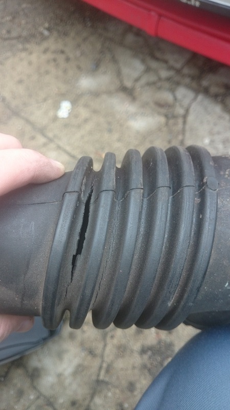

StandartinėParašytas:06 Bal 2015, 11:33
Pasidare ir man tas pats. Pats pirmas dalykas ka tikrinti - gofra. Ir akurat. Moment power tape ir po 10 minuciu vel viskas ciki piki. Taciau jei nezinai kur ieskoti bedos, gali atrodyti, kad blogai misinys dega, elektros problemos ir t.t, labai jau tokie jautrus simptomai.. DSC_0339.JPG
