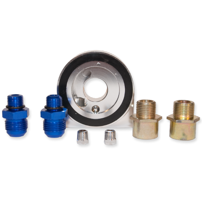

Chebra, noreciau isidet tepalo slegio ir temperaturos gauges. Kaip man geriausia butu ta padaryt? Girdejau buna kazkoks device`as kur uzsisuka tarp filtro tepalo ir bloko. I ji ir pasijungia poto tos dvi gauges. Ar klystu? Gal kas esat isidejas ir nesunku butu papasakot kaip cia kas..

Taip yra toks dalykas, vadinasi "sumuštinis". Rodos Kristupas tokį nusipirkęs.

taip pas mane sumustinis stovi ,seip viskas paprastai daros kai perki gaugus gauni ir daviklius prie ju ,jie sukas i sumustini o sumustinis tai kaip stora tarpine tarp tepalo filtro ir variklio su keturiais varztais sonose du skirti pajungt tepalo ausintuva jei nori o kitas vietas galima isukt tepalo slegio davikli ir tepalo temperaturos davikli o toliau lieka tik gaugus susimontuot tau patogioj vietoj salone ir lieka tik elektros dalis ,laidu pravedimas ir sujungimas kuris irgi paprastas , kaip ka sujungt bus prie gaugu koke instrukcija (jei naujus imsi ) arba parasyk i pm ir viska paiskinsiu kaip jungias , PATARIMAS neimk noname gaugu nes rodis pieno riebuma o ne realia info

as toki turiu pasijemes sau del kl varikliuko plius radikas dar yra
17317850_Adaptersett_oljekjoler.png [257.5KiB |Peržiūrėta 3913 kartus(ų) ]
