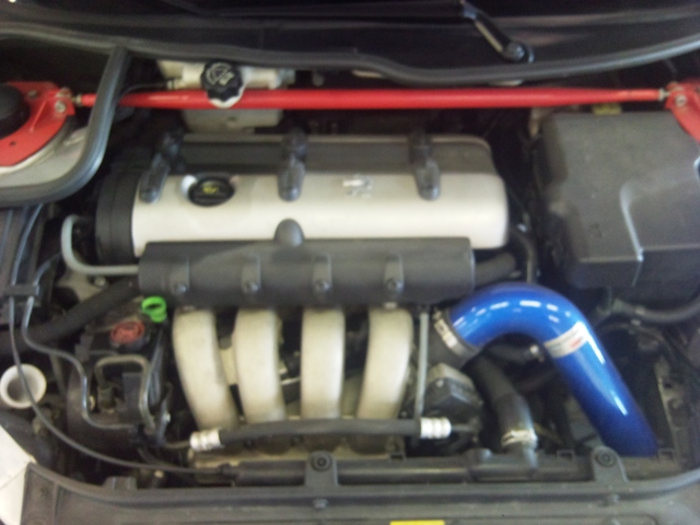

cia 1.6 doch

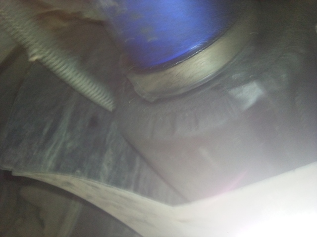

turiu tokius vamzdzius
pas mane dabar yra taip:pravaziavus vamzdis siltas pasidare, nu aisku filtrui cia nelabai kokia vieta, sitaip kol kas laikinai
ar ne per daug i apacia pagal sita pavizdi butu? kazkaip nedrasu tiek i apacia leisti filtra , bet kiek paziuriu pagooglines pas daug ka taip padaryta :roll:
gal siek tiek pripjovus antraji vamzdi kur eina uz matuokles, kad netiek zemai filtras nusileistu ir deti sitoj vietoj kaip tose auksciau fotkese, ka manot?

andriau tai kaip paiskint n pegeot 206 K&F firmos originalus CAI du kampai po 90 laipsniu ir Lonix padetas po buferiu ir neapsaugotas nuo vandens tik vat ira pirkti grotex maisas nuo vandens o ora praleidze kuo puikiausiai ;)
