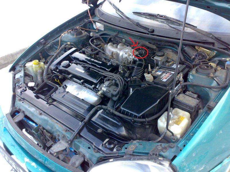

Nepykit dėl tokios temos. Tiesiog neradau kur daugiau galima būtų ją kurti.
Ant oro įsiurbimo sklendės tvirtinasi detalė, kuri (kaip man aiškino) atsakinga už oro, kuro mišinio padavimą į sistemą. Kaip ji vadinasi?

Jis kalba apie oro sklende. Throttle Position Sensor gal sitas daiktas. Geriau foto imesk :)

Berods išėjo prikabinti.
mazda.jpg [112.16KiB |Peržiūrėta 4955 kartus(ų) ]

Tai cia ir yra tai ka sakiau. Throttle position sensor- Droselio padėties jutiklis.
Cia placiau aprasyta apie jo funkcija.
http://en.wikipedia.org/wiki/Throttle_position_sensor
kas nors su variklio darbu blogai? :)

Žodžiu, prieš mėnesį labai pradėjo "trajilinti"/trūkčioti. Padarė man diagnostiką ir išmetė 1 klaidą. Būtent dėl šios detalės.
Man meistras dar patarė, kad ieškoti kartu su oro sklende, na, kur šis sensorius pritvirtintas. Nes kažką po to gali būti sunku sureguliuoti. Nelabai supratau kodėl ir ką ten reguliuoti.
Galėtų kas nors iš patirties pakomentuoti dėl šios minties? T.y. ar reiktų ieškoti tik to sensoriaus, ar kartu su sklende?

taip del jo trukcioti gali,sensoriaus uztektu. paziurek ar kontaktas geras.

Tas TPS reguliuojasi, yra pastatomas tam tikru kampu. Pas mane yra atliekama ta sklende su sensorium. Jei keisi atsizymek ant sklendes kaip stovi tas sensorius, kad nereiktu poto reguliuoti. :)

Man del to sensoriaus blogo sureguliavimo trukciojo vaziuojant nuo kalno su begiu,kompas mate kad visada gazas paspaustas

Dėkui už informaciją bei dėl įspėjimo žymių sukūrimui ant sklendės :) Bandysiu šiandien pirkti tą sensorių.

Na, nusipirkau šiandien tą sensorių.
Draugas padėjo pakeisti jį. Keista buvo, jog pradžioj viskas veikė puikiai. Variklis dirbo be jokių "trajilinimų" pagazuojant, bei važiuojant. Bet vėliau grįžo ta problema. Vėl atsirado "trajilinimas" :? Tiesa, kiek silpnesnis.
Dabar keista situacija, nes diagnostika nurodė, kad su šiuo sensorium yra problema.
Dar gal klausimėlis, ar tas sensorius turi būti idealiai sureguliuotas (įstatytas į vietą)?
Edit: viename forume beskaitinėdamas radau labai panašią problemą, kaip pas mane. Vaikinas išsprendė problemą, pasikeitęs Lambda Zondą. Ar galėjo diagnostikos metu nepakliūti dėl jo klaida? T.y. neaptikti, jog kažkas jame blogai?

siaip misini reguliuoja CPU atsizveldamas i liamda zondo ir TPS (Throttle position sensor- Droselio padėties jutiklis.(Aciu Poltergeistui)) parodymus ...
