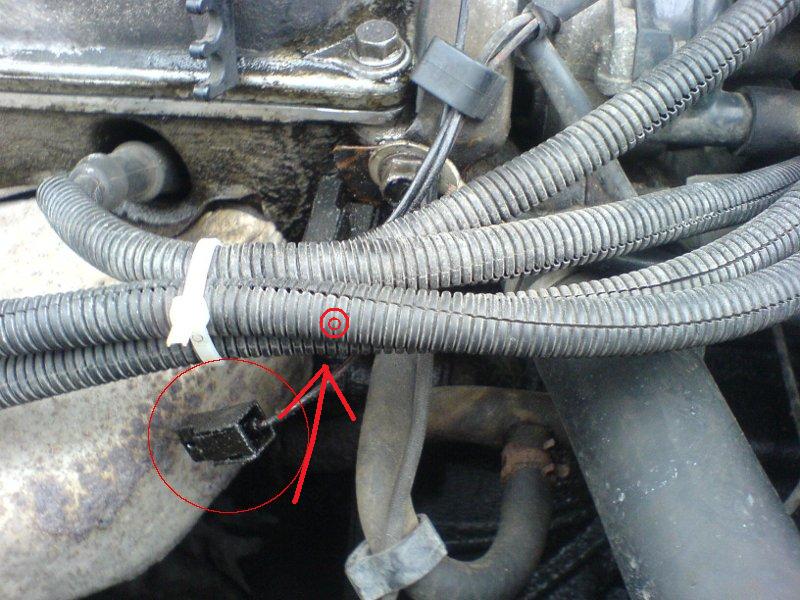

Gal kas žinote kur yra temperatūros "dačikas"?
Esmė tame, kad panelėje nustojo veikti termometras kuris rodo variklio temperatūrą. Gal žinote kurioje vietoje yra tas daviklis? Ieškau dabar instrukcijose, bet nerandu niekaip.

Keičiau kątik lemputes ir pastebėjau laisva laidą ;) Tai jaučiu šitas ir bus pabėgęs iš kažkur.
Tikiuosi rytoj meet'e bus koks SOHC'as tai pažiūrėsiu iš kur tas laidas pabėgo, nes kažkaip greitai akim permečiau tai neraudau kur jo vieta.

Ten daugiau purvo ir smėlio ant to laido nei tepalo.

uz zvaklaidziu nesimato tos vietos, bet mazdaug pabandziau nupiest kur jis yra ir kaip atrodo :? ten toks apvalus daviklis yra (panasus i varzteli) jis atsakyngas uz temperaturos parodymus

Paliečiau aš ta fiškute ir ji nulūžo visai :D Laidas jau visai sukirmijęs..
Dėkui, bandysiu susitvarkyti ;)

pas mane ir tas pats buvo ta laida nauja prijungiau nuvaliau viska ir ok db :)
