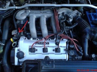

Noreciau truputeli info :!: :!: pas mane yra trukusi ta plasmase juoda kur po dangteliu kur fotkej pazimeta. pro ten aisku kaj uzsyla motoras pradeda bekt antifrizas bet manau kd nestiprei. krc kaj papildau antifrizo y ta baka kur pilas iki max normos ir man per kokia savaite jo nebelieka, o vazineju mazai. Ar galetu per ten tajp greit isbekt :?: :?: :?: ar gali variklis uzgest kaj juda ant neutralkes jaj nera antifrizo :?: :?:
