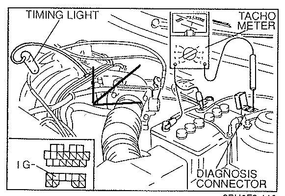

sveiki, turiu klausimeli. Vakar isardziau ta guma (jaj neklystu GOFRA vadinama) kur oras eina ( ta kuri buna suplysinejus), taj nuemus jos viduje buvo viskas tepaluota, beto ta vieta kur gaziukas spaudziasi tajp pat. pas mane seip sake kad kompensatoriai kala, gal cia nuo to?
kitas klausimas. :) kdl yra cipimas kaj paspaudziu ta didele zarna kur buna pilna antifrizo? isnaksto dekuj ;)

Gofra ir kompensatoriai manau niekaip nesusiję.
Cypimas, manau būna, nes tu užspaudi žarną, kuria teka antifrizas... o kai užspaudi jau negali tekėti, todėl vandens pompa nesisuka taip kaip turi suktis ir praslysta dirželis? (čia tik pamąstymas toks)

gal ten greiciau purvas, kurio nesugaude oro filtras, susikaupes per tuos vazinejimo su gofra metus :)

Per alsuokli tepalas gali ten patekti,kitaip sakant per tokia slangute kuri ieina i gofra is voztuvo dangtelio.
untitled.GIF [14.06KiB |Peržiūrėta 3523 kartus(ų) ]

na pas mane gofra nebuvo suplysus tik mazi itrukinejimai. taj nemanau kd per ten galejo patekt purvo, bet tiesa sakant kazkokiu granuliu pastebejau.

tai kas kad pas tave nesuplysus slanga, filtras gi visu dulkiu nesustabdo pilnai ir labai maza procenta praleidzia vistiek, o per kelis metus nuo to mazo procentelio ir gali susidaryti nemazas sluoksnis dulkiu ten, bent jau kaip as mastau :) nes retai pvz pas ka buna isiurbimo kolektoriaus prieigos svarios, o ir kartu pati gofra :)

tepalu toje gofroje yra nes ziedams chana,arba prikepe.
As kai pakeiciau naujus ziedus , kol prisidirbo ziedai, tai is tos alkunes uzglusintos kur yra oro atsargai ar kam ten, ispyliau gal puslitri tepalo, o kai ziedai prisidirbo, nebebuvo jokio tepalo ten.
Taigi tepalas laisvai gali buti gofroje ! Tik taip neturetu buti.

Nu čia su tais žiedais tai jau truputi užlenkiai.
Jei žiedai sudile tepalas pateks į degimo kamerą ir ten sudegs... o dabar pagalvok, kaip tepalas iš cilindro patenka pro vožtuvus į kolektorių tada pro gazo sklendę į gofrą.. jei sugalvosi kaip jis taip padaro, dar pagalvok, kad kartu su tuo teplau ir išmetamos dujos keliauja.. tai realiai išmetimas per oro filtrą gaunasi ? bullshit'as čia.

per alsuokli tepalas ir suodziai patenka i gofra
