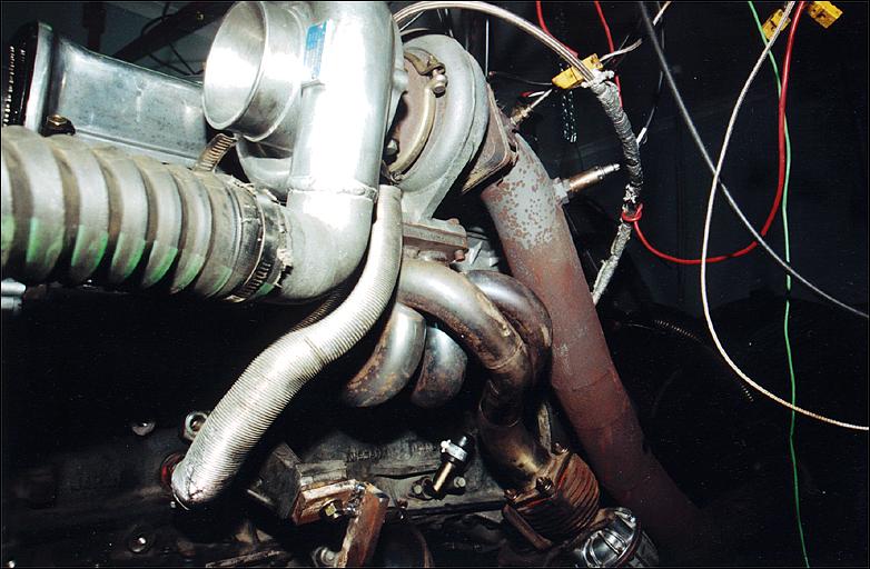

cia turbina imontuota mazdai 323
pried16.jpg [68.19KiB |Peržiūrėta 3306 kartus(ų) ]
