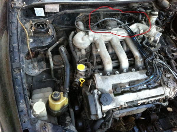

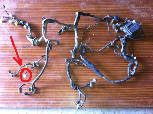

Sveikim peržiūrėjus temas manau čia geriausia vieta parašyt ;) Persimečiau iš 1.6 į 1.8 ir neberandu kur įkišti vienos fiškės. Gal žinote :?:
Failo aprašymas:Balta fiške. 2 laidai.

Failo aprašymas:Donoras. Kažkur prie galo turėtų būti

gali but EGR, dar gali but is galo tokie 2 stovi vadinami Vris, ir i kiekviena eina vakumas kad jie darinetus berods jungias melinas ir baltas pasiziurek gerai arba dar prie sklendes irgi baltas jungias is apacios
 Pranešimo tema: Re: from 1.6 soch to 1.8 v6
StandartinėParašytas:02 Lap 2013, 14:11
jai toks apvalus baltas dvieju laidu berods, tai tikriausiai bus i droselio sklende jungiasi is apacios , taip kaip sake tomelis

o valio radau, aciu uz patarimus buvo nuo droselio :hello1: taip nematomai pasislepus buvo :) renkam toliau :happy3:
