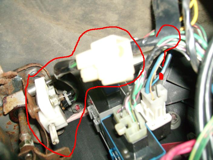

Tai va atsalus orams atsirado pas mane mx kazkokia nesamone,nuspaudi sankaba,ijungi begi ir variklis vos ne iki 100rpm nukrenta.jei tik sankaba ijungta viskas gerai.ar cia jau sankabos diskas gyvena paskutines dienas ar kaip?ir dar prie sankabos pedalo kazkokia jungti radau tik neaisku kur ja pajungti?veliau nufotkinsiu

vis dėlto radau kompe foto
Failo aprašymas:kas cia per daiktas ir su kuo ji valgyti? :)

pas mane atrodo yra panasus daikciukas. jei neklystu cia kazkoks jungiklis prie sankabos pedalo? tai kiek esu girdejes amerikonai neuzsiveda kol neisminta sankaba.. savotiskas slapukas, bet pas mane jis neveikia gal todel, kad pas mane europietis :cheers: :D

Taip si fyske skirta amerikonams.pas mane ji buvo pajungta, bet kai dejausi peidzerine signalke su uzvedimu nuo pultelio, tai sita fyske atjungiau
