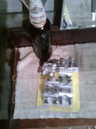

Nebūkit kvaili, nepirkit raudonu spyruoklių, va varštukais suveržiat ir jau žemagrindis :D

as turiu tokius varztus is norvegijos parsiveziau bet nebedejau nes buferis jau tada zeme velkasi :D galkam reikia ? imesiu foto veliai nes pas tevus ira namuose

Atvaizd0177.jpg [20.45KiB |Peržiūrėta 5914 kartus(ų) ]

o kai suspaudet nebuvo laisvumo tarp spyruokles ir amortu atramu?

Nu BL nesikeikus gijau rasiau, kad surakinimas spiruokliu mx yra sudas, nes pas mx mrieky yra permazai VIJU. Viju is viso yra 4, tai dabar jus issivaizduokit kaip buna jei is keturiu viju lieka tik 3... virsutine, vidurine is dvieju viena padaryta, ir apatine, pgalvokit kaip masina spyruokliuoja... sudas tie suverzimai, jie gal kitoms masinoms ir tinka, bet ne mx... galiu atiduot jei kas norit uz dykka as juos.. galit gaist laika jei norit...
