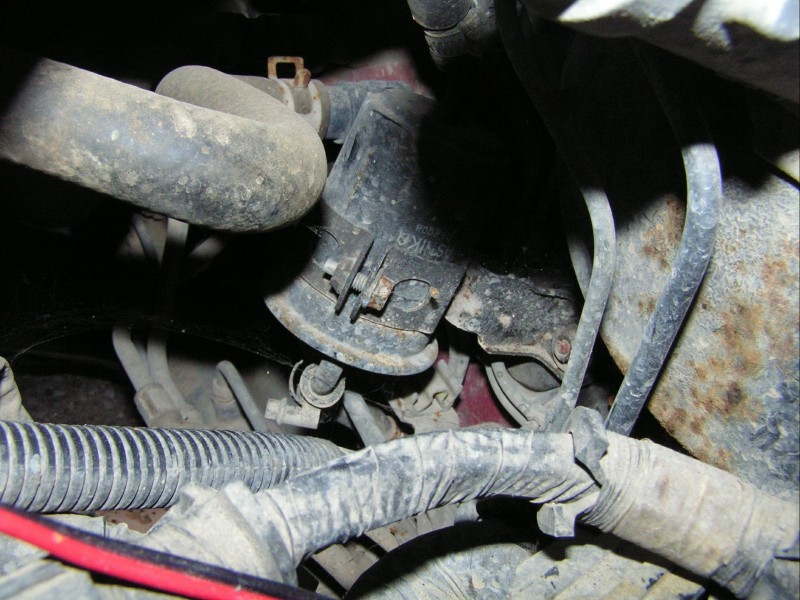

Sveiki, turiu tikrai nemazai klausimu apie Mx3 variklio sandara, tad noriu pasiklaust tu kas yra arde, ar seip daugiau zino, nes kolkas as isvis gilioj nezinioj. Pvz . Kiek yra tu lemda zondu ant 96m 1.6 mx ? ir dar sauja klausimu po kiekviena foto. :shock: ten tiek visokiu slanguciu ant to variklio su visokiom fiskutem, kad vos galiu atsekt kur kurios pradzia kur galas, baisu darosi kai pagalvoju apie visu komponentu stovi po 17 nerupestingu eksplotavimo metu. p
Failo aprašymas:kas cia per vamzdis pajungtas prie ismetimo koliko? ateina per pertvara is salono.
Resize of PICT0076.jpg [84.52KiB |Peržiūrėta 3345 kartus(ų) ]

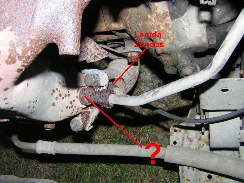

Failo aprašymas:kas cia per filtras? vandens kondensatui nuteket ar kaip? storos shlangos galo neatsekiau, o ta siauresne nueinas iki to kazkokio ''vakum'' dachiko su pajungta fishke.cia ale elektro magnetine poma kaip akvariumuose ar kas? xD
Resize of PICT0080.jpg [79.69KiB |Peržiūrėta 3345 kartus(ų) ]

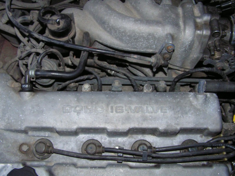

Failo aprašymas:kaip suprantu cia vienintelis ir pagrindinas kuro filtas?
Resize of PICT0077.jpg [137.86KiB |Peržiūrėta 3345 kartus(ų) ]

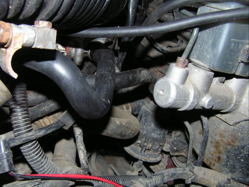

Failo aprašymas:Reikia suzinot i kuria puse bedzinas teka? ar ish apacios i virshu ar atvirkciai?(reikia issiaiskint del vieno eksperimento)
Resize of PICT0078.jpg [127.93KiB |Peržiūrėta 3345 kartus(ų) ]

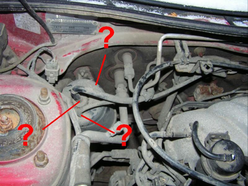

Failo aprašymas:Mano suvokimu kuras eina per slangute is desines puses i ta membrana(ant ipurskimo blokelio) ir per ja dozuojamas i purkshtuku blokeli, o is ten gryzta atgal per desine puse i baka. teisingai ishgalvojau ar ne?
Resize of PICT0079.jpg [117.1KiB |Peržiūrėta 3345 kartus(ų) ]

Pirmoj foto ten toks vamzdelis kuris ale pasildo ar tai ora ar tai antifreeza nuo ismetimo koliko, toks tipo radiatorius kazkoks neaiskus, realiai nesuk del jo galvos nes jis pats sau gyvuoja be niekieno pagalbos ir remonto.. Antroj foto yra kuro bako alsuoklis, jo deka kuro bakas del vaakumo nesusitraukia. Ten apacioj to alsuoklio yra dar viena slangute kuri krenta zemyn ir niekur nesijungia.. Trecioj foto taip, vienintelis kuro filtras, jei neskaitysim paciam kuro bake ants siurblio esancio sietelio.. Ketvirtoj foto nepamenu kaip ten kas bet lygtasi ant filtro yra rodykle kuri rodo kuro tekejimo krypti.. penktoj foto galvoji teisingai, kuras is kuro filtro ateina i ta "membrana" ir is jos i purkstuku visa eile, o kas lieka gryzta tiesiai i baka atgal..

:D Viska supratau, dekui labai.
P.s. vadinasi savo praitai mazdai 323 1.3i vietoj kuro bako alsuoklio buvau istates kuro filtra :lol:
