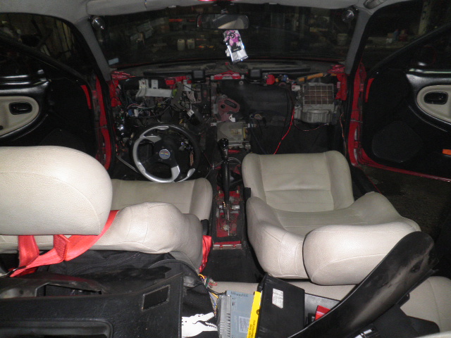

Vis vire diskusija apie salta ora mx3, vakar praploviau sistema ir pasikeiciau peciuko radiatoriu, tai dabar labai karsta ora pucia, problema arba kiauras arba uzsikises radiatorius, kad iki jo prieit patikekit yra kas veikt...

tiek reikia nuardyt, kad prieit iki peciuko, isegu foto. po kapotu atjungi dvi slangutes kurios eina i ji, matysi prie pat kiebulo per viduri uz motoro. tada istrauki peciuka, atsuki keturius varztelius prie tu islindusiu vamzduku ir trauki lauk, ir turi radiatoriuka rankose.
PC191043.JPG [141.93KiB |Peržiūrėta 2610 kartus(ų) ]
StandartinėParašytas:22 Gru 2012, 10:38
Labai daug reikia ardyti. Ir čia nesvarbu kokia mašina, pas visas jas pačiukas pasislėpęs po centrine konsole.
StandartinėParašytas:22 Gru 2012, 12:33
Dinux, tik pas vienas issiima per sona , o cia va reikia visiskai viska islupt.....
