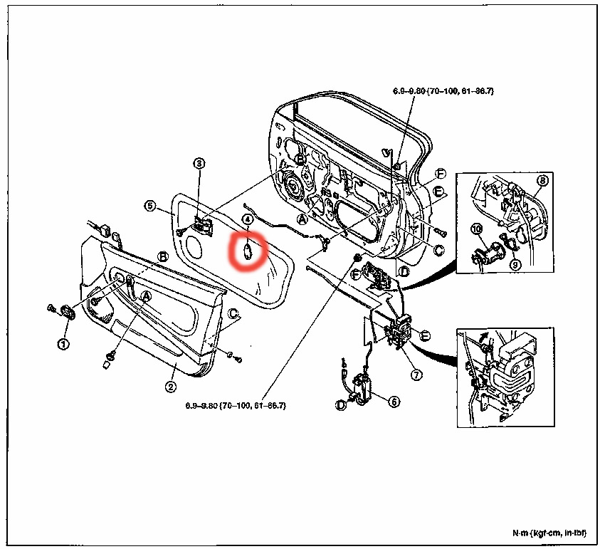

taip.būtent nereaguoja y rankenėlės pakėlima ar is vidinės pusės mėginimą jas atidaryti.išvis mėginant atidaryti is vidaus užrakina keleivio pusės dureles
StandartinėParašytas:06 Gru 2009, 13:57
Kaip suprantu centrinis neatrakina dureliu , pas mane buvo taip . Paziurek i paveiksleli , ten pazymejau tvitinimus , jeigu dureles buvo ardytos ir buvo nuplesinetas tas celofanas , jis klijuojamas prie dureliu kazkokia smala , jeigu jis ispurvina-istepa nukrites ta smala (nezinau kaip pavadinti , tuos einancius nuo rankenos geleziukus) ir tuos tvirtinimus tada centrinis nebepajegia atrakinti dureliu , siaip WD-40 istirpdo ta smala ir viska graziai nuvalius turetu nebestrigti

esmė tame kad tikrai girdisi kad jas atrakina :) bet siiap tai tavo ideja gal ir butu gera jeigu jos neatsirakintų pacios kita dieną...t.y. neveiktu zapadlo desnis ...

zinau - jau nuemes kokius 5 kartus :)

zapdlo desnis veikia - durys vel atsidare ...
