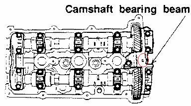

atsitiko beda gal kas galit patrkit ka darit o buvo taip perejo tarpine po dangteli pirmoje galvoje pasikeisiau tarpine ir bevarzydamas uzlauziau varzta tai niekis igreziau ta varzta ir ir sriegiau nauja sriegi ir tas nuluzo tai vat kaip man ta sriegikli iskrapstiti? paveikslike pazimejau ta vieta kur uzluzo raudonai :roll:

sriegiklis trikampis, pas "drele" irgi trys yra tie kur prispaudzia grazta, pabandyk i "drele" isidet kokius tris vinukus, ar ka pan ir letai issuk ta sregikli :) . Cia as katik sugalvojau, bet gal sueitu sis variantas :)

nu vat sendien galai negalais istraukem ta sriegikli :) sulaiziau keturis grastelius super bosch vnt kaina 12.38lt kai pragrezem atsiveziau saltkalvi ir padare sriegi nauja tik didesnio diametro originalus yra 6mm o dabar 7.25mm bet dangtelis tai gerai uzsidejo :) tai prie to paties pasikeiciau generatoriaus itempejo guoliuka,tepala ir filtra,granatos guma jau buvo prie galo suskeldijusi :)

reikejai pabandyt mano varianta, butu pigiau buve :D
